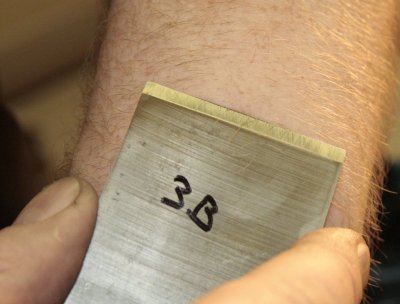

Hallo Zweihaak,
kun je even toelichten wat je bedoeld met deze foto?
Voor mij is het in ieder geval niet scherp genoeg. Voor mij mag dat nog even op de coticule (synoniem: Belgisch brok of steen van Vielsalm) en daarna even polijsten op de (hand) strop. Dus een stuk leer op een plankje gelijmd, met polijstrood erop gesmeerd. Dit vraagt samen ongeveer een minuut werk. En dan is het echt vlijm, vlijm, vlijmscherp.

@ Zweihaak. Dank je voor de toelichting bij je foto, nu snap ik het verband.
