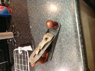

Ik hbe vandaag wel de handvatten geschuurd van de schaaf die ik voor €1 eb gekocht met koninginnedag hier bij een foto.
image.jpg de foto is met me ipad gemaakt en ik kan hem niet draaien sorry.

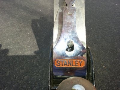

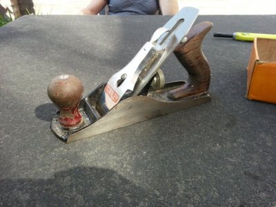

hallo.
ik heb net een stanley no 4 opgehaald. nog incl orgineel doosje en beschrijvingen.
ik gq eerst de zool vlakken en hem schoon maken dan slijpen en proberen.
hier een paar fotos1373380655505.jpg 1373380702698.jpg1373380743929.jpg1373380802582.jpg

Jordiij ik denk dat je nog best een goede aankoop hebt gedaan. Houten handvat en knop. Ik schat deze op jaren zestig of zeventig. Je leert nu wel hoe een schaaf werkt. En nog belangrijker wat er niet goed aan is. Kijk in de oude topics wat je kunt verbeteren. Ik heb zelf nog twee stanleys uit de jaren tachtig en na enige uren werk zijn het prima schaven.
