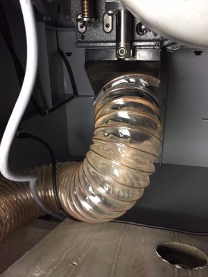

Ik denk dat jullie deze constructie bedoelen? Ook niet zo bijzonder toegankelijk ... Grtn
    69,3 KB · Weergaven: 374

Dat is inderdaad de miskonflieter van Hammer. De slang aansluiten is geen lachertje.
William, wij - 'de Hammerbezitters' zijn zeer tevreden over de kwaliteit, en prijzen ons gelukkig met mooi materiaal, maar zo'n gerenommeerd merk mag voor die koppeling toch geen ' houtje- touwtje' oplossing gebruiken.

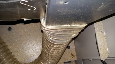

ik heb overlaatst ook de slang moeten vervangen van mijn hammer, zat niet 1 scheur in, maar was volledig vergaan. Ik heb dat ijzer aan de zaag er afgehaald (3 bouten), om het dan rustig er proberen over te krijgen, ipv dat vlak bij de zaag te doen. Maar ook dan was het zeker niet gemakkelijk om het er netjes om te krijgen, nogal veel trek en duw werk.
