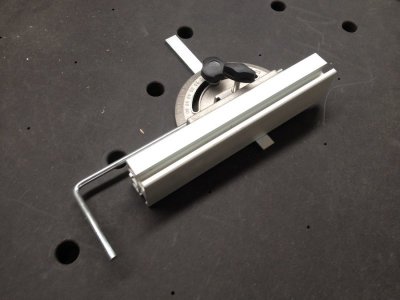

Heeft iemand de verstekgeleider van Felden en zou die even een fotootje kunnen plaatsen...het model wordt door Felder waarschijnlijk angstvallig verborgen gehouden...hahahaha :p

Ik maak morgen een prentje en post die hier. (Tussen haakjes: wat zei ik nou eerder?). Ik heb trouwens ooit ergens een aftermarket geleider gezien van een Duits of Oostenrijks bedrijf, maar dat moet ik uitzoeken.

Prima foto...inderdaad niet geweldig ..laat staan die haak....maar ik bestel hem toch mee...vandaaruit is het makkelijker iets van een betere geleider (op)bouwen.
Bedankt Bert en anderen....keep you informed

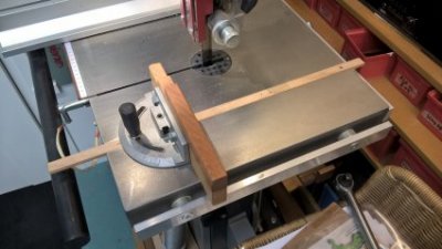

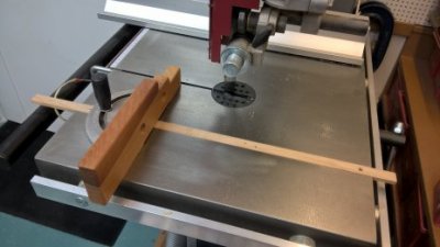

Hierop inhakend: toen ik eind 2012 mijn Hammer N3800 bestelde kreeg ik de verstekgeleider (na flink zeuren) er “gratis” bij. Het was geen prettig ding, het stalen profieltje dat in het tafelblad valt vond ik veel te kort, en het schoof ook niet lekker...
Dus dat heb ik vervangen door een latje van Hard Maple (drie keer zo lang als het stalen origineel) dat heel soepel en toch spelingsvrij door de gleuf in de zaagtafel gaat. De aanslag zelf heb ik voorzien van een houten voorzetstuk, en een “duwknop” :
Ben er tevreden mee...
