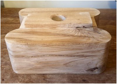

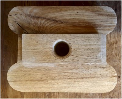

resultaat na wat verdere afwerking :voet 1 fb.jpgvoet 2 fb.jpg
