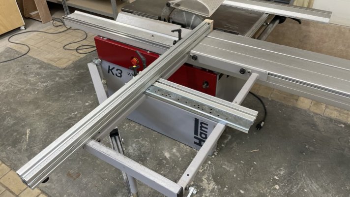

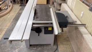

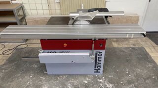

Hammer K3 Winner Comfort formaatzaag vv voorrits 230v 2m roltafel 4PK motor. Poging 2.
Vorig jaar volledige beurt gehad bij Felder Nederland
Machine oorspronkelijk uit 2008 maar weer zo goed als nieuw
Voorzien van volgende opties:
- roltafel 2050mm met oplegtafel
- verlengde afkortaanslag 1300mm voor op afkorttafel
- ingebouwd voorrits-agregaat
- profi parallelaanslag met gietijzeren buis 800mm
- gradenroosterindex
- 230 volt
Uiteraard werkend te zien in Tilburg, palletwagen aanwezig voor transport.
Vaste prijs 3630 incl btw met factuur

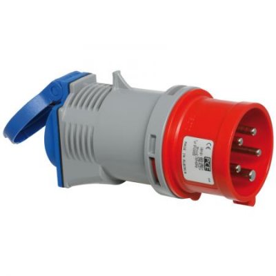

Ik gok dat het een 'normale' NL-230 stekker is, iets anders kom je in NL niet zo vaak tegen (of alleen bij oude machines). Of een 230V CEE (de "campingstekker") eventueel, maar daar zijn verloopstekkers voor.
Beiden kan je inderdaad besturen vanuit een (NL) 400V-systeem (16A), door middel van een verloopstekker. Of door er een 400V-stekker aan te zetten met maar 3 draden aangesloten (ipv 5).
