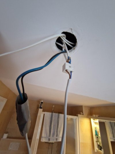

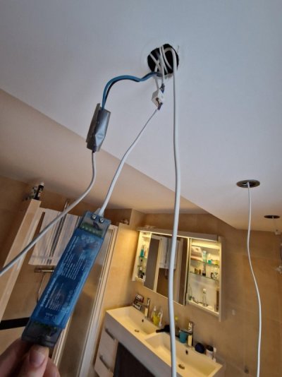

Dit is de situatie: 2 installatie (?) draden (stevig draad) blauw en zwart gaan naar de transformator. Vanuit de trafo naar een verdeelblokje (wit) met daarop 3 draden welke naar de afzonderlijke spotjes gaan. Nergens zit een buitenmantel om.
Wat is nu de beste/makkelijkste manier om dit veilig zonder al te veel breken goed te krijgen?

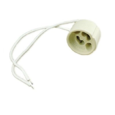

Mogen die dan gewoon los blijven liggen of moet daar iets omheen? Zelfde geldt natuurlijk voor de aansluiting tussen fitting en draad. Kan ik de standaard GU10 fittingen monteren? Het is wel een badkamer...

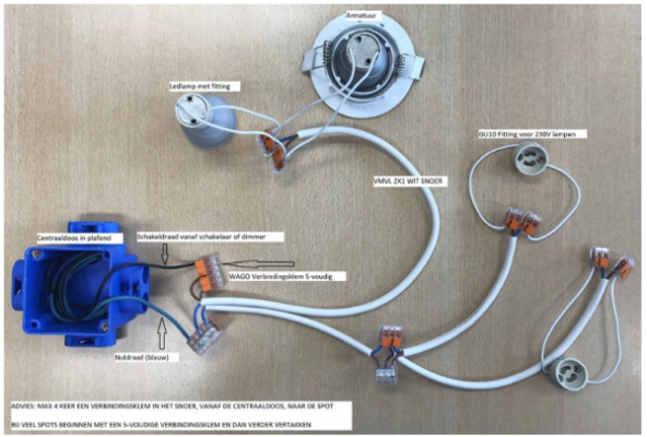

Ik zag net nog deze afbeelding. Dat lijkt erg op de manier waarop ik het wil gaan aanpakken. Kan dus blijkbaar gewoon met VMVL draad en Wago 221 klemmen.
Ik bestel ook 3 nieuwe armaturen die IP65 geschikt zijn. Dan zou het goed moeten komen?

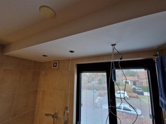

ik zie er twee vlak bij een douche kop dus ik denk dat minimaal 1 lampje in zone 1 valt

Die douchekop die je ziet is die van het bad. Welke eigenlijk nooit wordt gebruikt aangezien we altijd douchen...
IP65 mag zelfs in de douche dus boven het bad is dit meer dan voldoende...

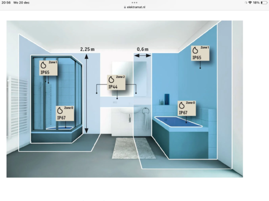

Hier een plaatje met de zones met de IP waarde.
In de zones 0, 1 en 2 geen 220 maar laagspanning.
Dit klinkt mij als dubbelop . Voor 12V voegt IP65 niet zoveel meer toe qua veiligheid. Als ik het verhaal van Lampgigant lees, is dat dan ook niet nodig.
