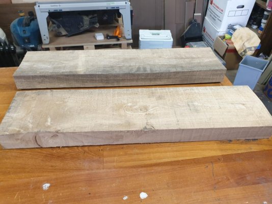

Op de valreep toch maar besloten om mijn tafeltje in te zenden. Ik had hier al een topic over gemaakt, maar zal hier de korte versie weergeven.
Hier is de link naar de uitgebreide versie: Hal tafel

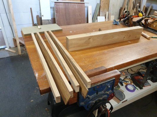

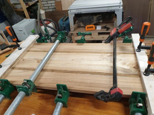

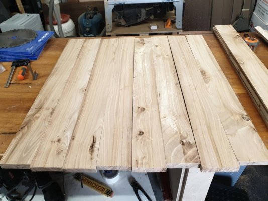

Begonnen met 2 balken iepen, deze geschaafd, gevlakt en herzaagd. Voor de afwisseling een strook fraké toegevoegd, dat ziet er bijna uit als notenhout. Vervolgens de panelen verlijmd en de hoeken afgerond.

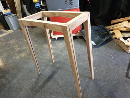

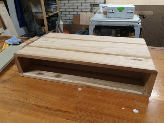

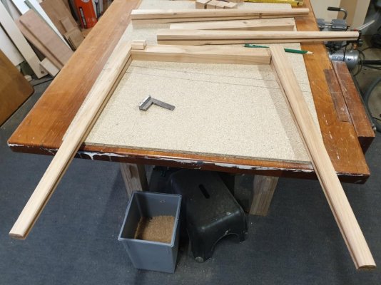

De poten verlijmd met wederom een strook fraké, deze verjongd en de hoeken afgerond met een bovenfrees. De poten staan onder een hoek van 5 graden naar buiten. Het onderstel is dmv domino's verbonden.

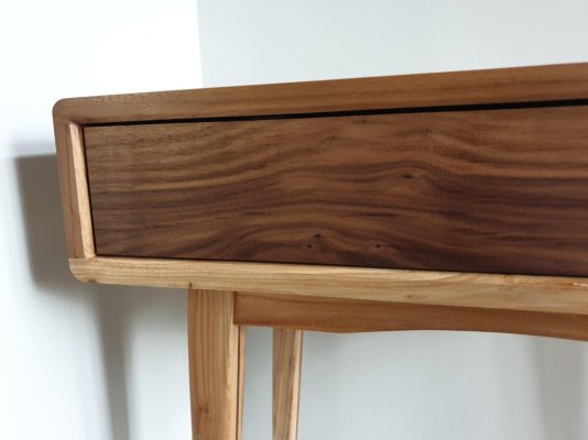

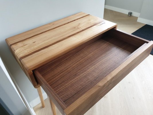

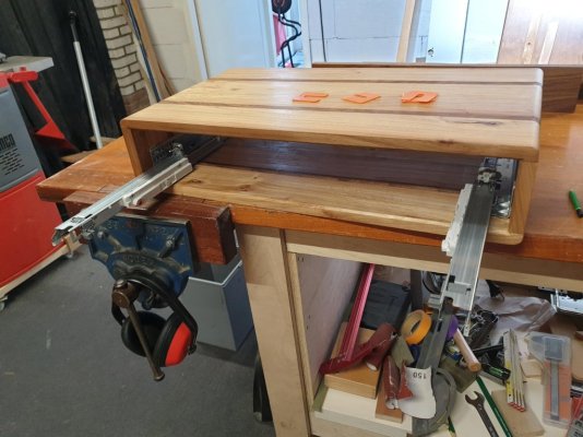

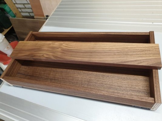

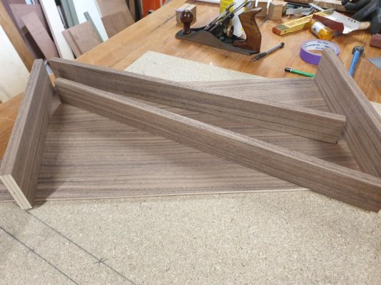

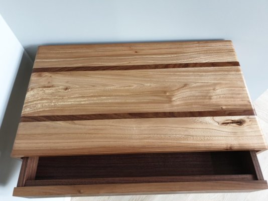

De lade is gemaakt van multiplex wat is gefineerd met notenfineer. Het valse front is van een stuk massief notenhout.
De ladegeleiders zijn push to open van Blum.
Het geheel is afgewerkt met 2 lagen Osmo zijdemat.
