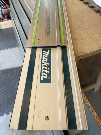

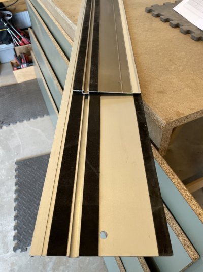

gisteren een aantal 2.800*2100 platen geleverd gekregen dus dat was een goed moment om de 3m rail gebruiksklaar te maken.
  • nieuwe antisplinterstrip
  • nieuwe antislipstrips. hoewel ik met 10m voldoende had voor 3 stroken heb ik het bij 2 gehouden omdat ik vreesde dat de antisplinterstrip niet meer goed aangedrukt wordt als er een dikkere strip vlak naast zit
  • en, last but not least, waar dit hele topic over ging, 2 glijstrips toegevoegd.
de zaag zit nu ~1mm hoger op de rail maar nog voldoende vast en glijdt nu echt lekker. heppie heppie heppie 😍.
de diepteinstelling klopt niet (meer) maar dat was al zo omdat de ontwerpers van makita bedacht hebben dat een track saw met 1 aanduiding die geldig is zonder track handiger is dan de dubbele aanduiding van festo 🙄🤔.
bedankt voor alle input!
