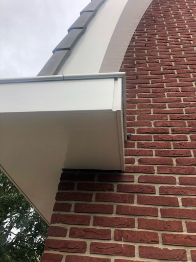

Hallo allemaal,
Ik wil binnenkort de boeidelen van mijn dakgoot gaan vervangen.
Als ik kijk naar de verwerkingsvoorschriften van zowel okoume als red cedar wordt geadviseerd 1 cm ventilatie / dilatatie ruimte open te houden. Zie als voorbeeld onderstaande foto die ik uit een filmpje geknipt heb.
Deze werkwijze lijkt me voor de boeidelen ook een goede oplossing omdat de hoeken bij bakgoten altijd zwakke delen zijn.
Waar ik echter over twijfel is hoe dit te monteren, en dan met name de verticale boeidelen. Mijn zorg zit in de verticale voeg (midden in bovenste foto)
Ik heb 2 oplossingen gevonden waarmee ik allebei niet helemaal tevreden ben.
Oplossing 1:
Het nadeel van deze oplossing lijkt me dat als de wind verkeerd staat de plank waarop mijn goot ligt en de onderkant van de omtimmering van de dakgoot (horizontale boeideel) elke keer nat regent.
Oplossing 2:
Een rachel van duurzaam hout in de hoek.
Het nadeel van deze oplossing lijkt me dat dan continu die rachel nat regent en er ook water tussen de boeidelen en de rachel kan komen (waardoor die rachel op den duur misschien kan gaan rotten en / of de boeidelen daar slecht worden.
Die rachel mee schilderen lijkt me ook geen lekkere oplossing aangezien de verf in de verbinding altijd zal gaan scheuren en er daar dan dus toch nog water bij de rachel komt)
Ik zal zelf te denken aan een andere oplossing:
Optie 1 en dan uv folie in de hoek erachter plaatsen
Wat zouden jullie doen?
En als jullie de uv folie een goed idee vinden welke uv folie zouden jullie dan gebruiken? EPDM is lastig te vinden in een klein strookje.
Alvast bedankt voor het meedenken!
Groet Joop

Hoi Joop,
Zo'n dilatatie heeft 2 doelen: 1 is dat het kan ventileren achter de planken (zeker als er een zinken goot inligt) en 2 is dat het hout iets kan werken.
Belangrijk is dus om de hoek niet star met elkaar te verbinden maar ook zeker niet af te sluiten. Persoonlijk denk ik dat de hoeveelheid water die erin regent vergelijkbaar zal zijn met condenswater van je goot. Het meeste hout/verf kan ook prima nat worden, als het maar snel en goed weer droogt. Zeker WRC zal nooit meer wegrotten (de komende 50 jaar) als je deze rondom een keer goed hebt behandeld voordat je het ertegenaan schroeft. Verf heeft namelijk veel te lijden van UV-straling en laat dat nou net niet aanwezig zijn aan de binnenzijde.
Ik zou dus gewoon gaan voor WRC wat je (na het zagen) rondom goed in de verf zet voor het monteren en mijzelf goed aan de verwerkingsvoorschriften houden, die zijn er namelijk niet voor niets ;)

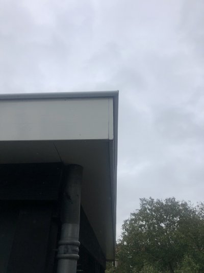

Hoe het bij mij zit. De goot is door de aannemer gedaan met okume multiplex. De schuur heb ik zelf gedaan en is western red cedar. Beiden zitten al 8 jaar.
    760,2 KB · Weergaven: 77
    685,6 KB · Weergaven: 76

Superkees: de oplossing van de goot ziet er creatief uit (en nog keurig netjes na 8 jaar)

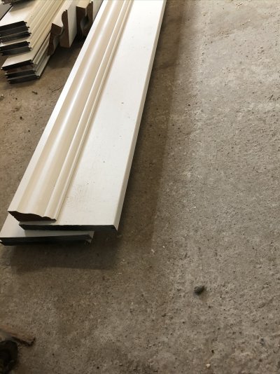

Hallo allemaal, ik ben ook net aan het punt gekomen mijn boeidelen te plaaten. Dus dacht mijn vraag hierbij te stellen.. Het probleem van de hoek is duidelijk, ik denk dat ik het zoals TUNE4IT aangeeft met een scherpe kant ga proberen.
De voorzijde is ong 8 meter lang, waardoor meerdere planken nodig zijn.
Hiervoor heb ik een plank van 20cm waarop een sierlijst komt;
- Hoeveel spatie zou ik aan de voorkant tussen 2 planken moeten laten? Ik dacht beide ook onder een hoek te zagen en de zaagsnedes parallel, maar met 5mm van elkaar te plaatsen.
- De plank een stuk langer dan de sierlijst. Mag de sierlijst over de 2 planken doorlopen? dan blijft alles mooier tegen elkaar lijkt me..
Ofwek de voeg van deze gelijk met de voeg van de boeiplanken zetten?
- Mogen deze voegen afgekit met verfbare siloconen of vervalt dan het nut totaal van de voeg?

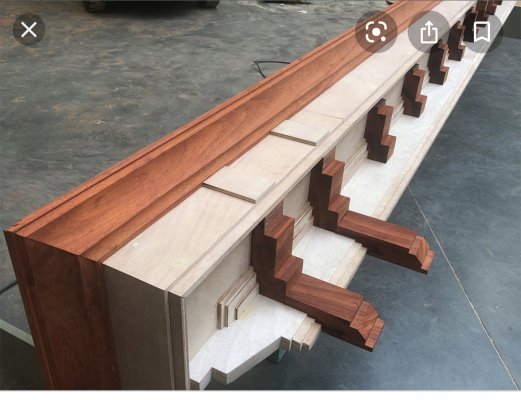

Hier nog een foto van internet, maar deze gebruikt helemaal geen voeg? :unsure:
