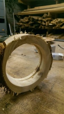

Ik moet daarbij ook even opmerken dat de strip op de foto erg ondiep ligt en dus zeker in het zicht als je maar enigzins schuin kikt zit je vol in de leds te kijken.

Om te beginnen ga ik denk ik voor de optie om met een gatenzaag door de schijf heen te zagen. Vervolgens proberen met de powerrasp op m'n boormachine.
Enige waar ik dan nu nog mee zit is hoe ik de powerrasp moet vastmaken op m'n boormachine?
Het project hoeft ook niet in een keer goed te gaan, al moet ik het 10 keer opnieuw doen maakt dat me nog niet uit. Als bovenstaande oplossing niet lukt probeer ik de volgende keer weer een andere optie.
Hopelijk kan iemand me nog vertellen hoe je zo'n powerrasp op een boormachine krijgt gemonteerd?

De rasp zou je in je boor kunnen zetten met bout en moer als schacht. Eventueel nog een sluitring ertussen. Dus bout omgekeerd houden, rasp erop, sluitring, dan moertje erop draaien. Succes met je project, en wees voorzichtig. Klem je boomstammetje goed vast, en hou je handen uit de buurt van die ronddraaiende rasp.
5.067
1.418
Zonder verloopring met schacht wat exact in het gat past gaat de rasp slingeren. Maar het zou kunnen dat je zo een adapter vindt om schuurschijven die bedoelt zijn voor een haakse slijper op een boormachine te zetten. Maar eerlijk gezegd zou ik dat niet met een boormachine los uit de pols proberen, zeker niet als je weinig ervaring met machines hebt. Het risico is groot dat de frees hapt en uit je handen slaat. In het filmpje is de rasp ook gemonteerd op een haakse slijper die 8000 tot 10000 tr/min draait. Een boormachine is maximum 3000. Bij lage toerentallen zijn zulke gereedschappen vaak nog moeilijker te beheersen.

Een bout zoeken die precies in het gat van de rasp past, en daar dan een moer op draaien zodat hij vast zit. Ik verwacht niet dat het gat groter is als m12 maar als hij niet in je boor past zou je het schroefdraad wat in de boorkop gaat nog in een driehoek kunnen slijpen zodat het wel past.
5.067
1.418
Dit gereedschap is bedoeld om op een haakse slijper te monteren. Het gat is dus 22,2 mm, wat ook vermeldt staat op de website.
13.289
3.969
Dan moet je kijken naar verloopringen. Misschien heb je er wel meer dan een nodig.
22.2 is een wat lastigeren te verkrijgen maat. Of wat laten draaien.

Misschien wordt er te ver gezocht en is het eenvoudiger ... maar mogelijks is dit voor jou geen afdoende oplossing.
Stap 1 : De schijf in twee halve manen zagen met de lintzaag
Stap 2 : de groef uitfrezen met een groeffrees
Stap 3 : Terug verlijmen van de originele naad
