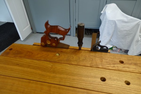

Gelukkig komt het eind in zicht.

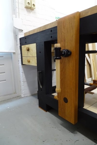

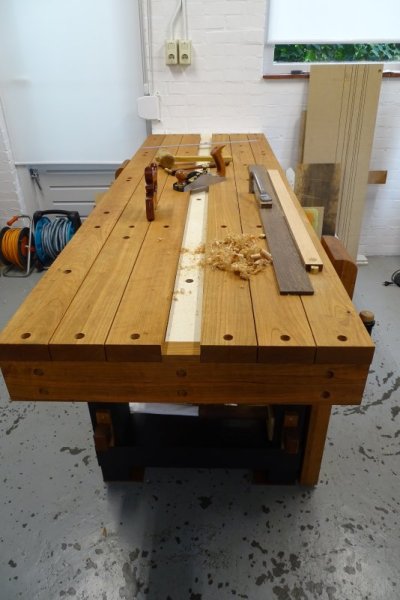

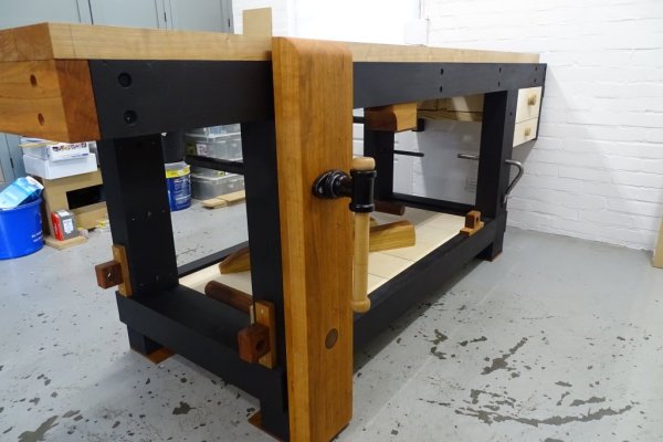

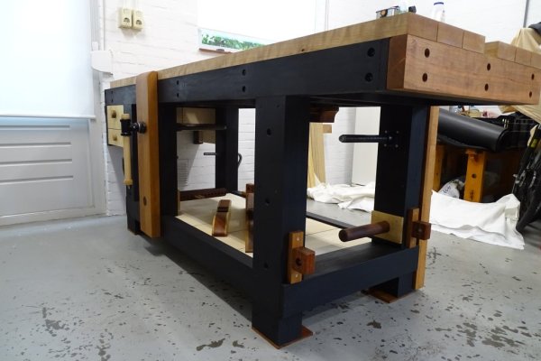

Onderstel is gemaakt van 2 platen 18mm multiplex.
De pootklemmen en het blad is van kersenhout.
Het onderstel heb ik geverfd met zelfgemaakte caseineverf.(milkpaint)
De multiplex heb ik laten zagen bij een vriend en daarna alles met
handgereedschap afgewerkt.(zonder stroom of accu).
Blad moet nog afgewerkt worden en in de olie gezet.
Heb het blad al wel geschaafd.

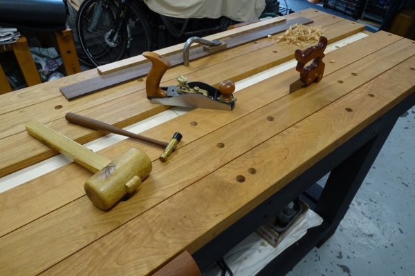

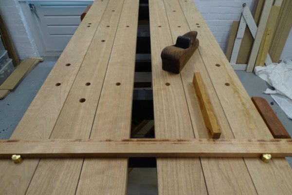

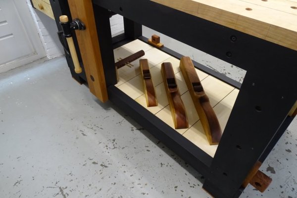

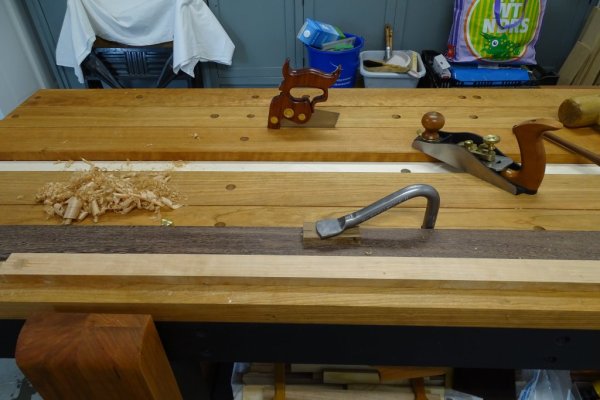

Heb gisteren het blad in de olie gezet,moet nog wel een paar keer.
Maar ik kan gelukkig weer wat aanrommelen en hulpstukken maken
om de te zagen en schaven stukken hout netjes vast te houden op
het blad.Is nog niet helemaal klaar maar ik hoef alleen nog maar
wat lades en wat plankjes in de olie te zetten
(En de rommel opruimen zie ik nu op de foto,s)

Een vraagje: ik zie gaten in je poten, die zijn alleen voor het bewaren van je holdfasts?
Handtools only
3 nov 2018
706
738
de buurt van den bosch
Super mooie bank! Dan ga je met veel plezier aan de slag, lijkt mij. Zeker met die prachtige schaven.
Ja ook,maar als ik lange planken moet bewerken kan ik deze vastzetten met de holdfast.
Aan de zijkant van de werkbank.1 kant van de plank in de klem en de andere kant vast met de holdfast.

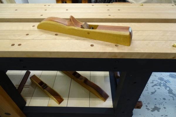

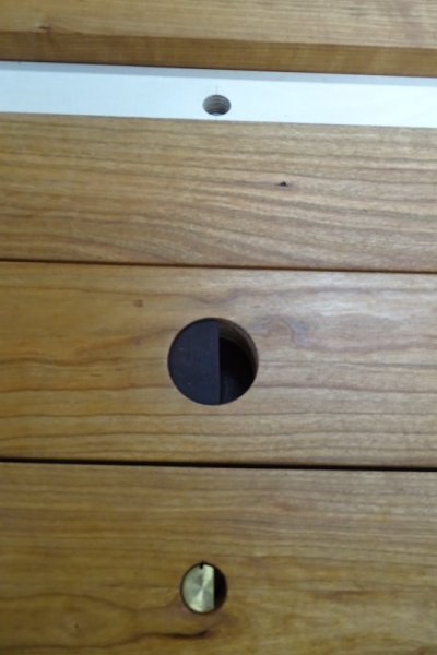

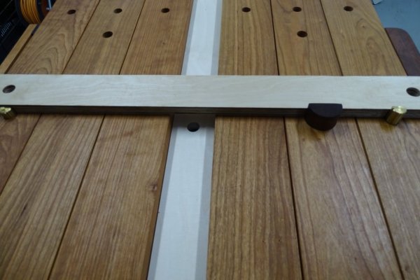

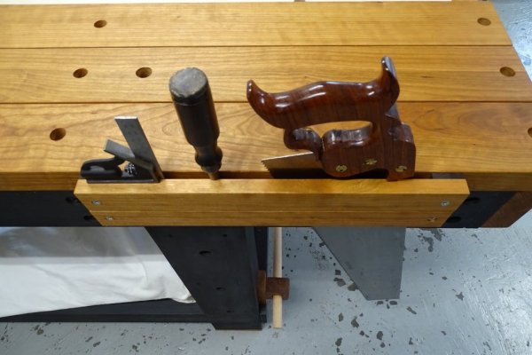

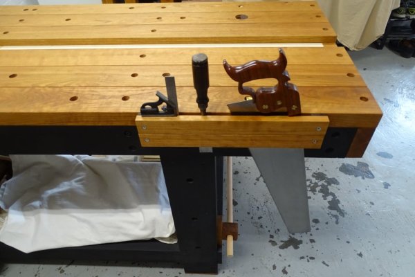

Heb nog wat kleine aanpassingen gedaan.In de hoek van de werkbank een paar kersenhouten latjes bevestigd met wat wenge stukjes ertussen.Hier kan ik wat gereedschap kwijt als ik aan het werk ben.
Ook heb ik nog een schaafstop gemaakt.Ik had nog een stuk meranti rondhout liggen(45mm rond).
Ik heb hier een grote benchdog van gemaakt die gelijk loopt met de normale benchdogs.
Kan hier een lat tegen aan leggen om grote stukken hout te bewerken,en heb ik iets kleins dan pak ik de grote bench dog.
