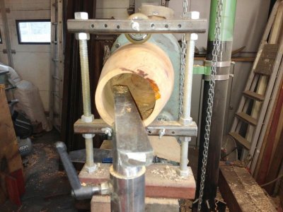

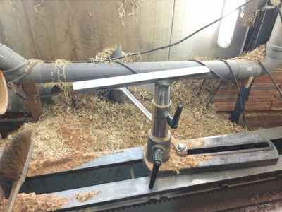

Jurriaan dank je voor de toelichting en foto. Dit type van leunspaan kende ik nog niet, moet ik ook eens gaan maken. Steun je daar eventueel ook gutsen mee, voor zover de diepte het toelaat, of werk je er met deze leunspaan enkel met uitdraaibeitels (schrapers) met een hardmetalen plaatje?

Ik gebruik hem enkel met uitdraaibeitels, in mijn geval een haak met spaanbegrenzer.
