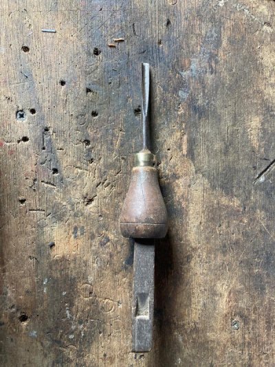

Ik wil wat meer weten van dit guts beiteltje. Het vierkante gedeelte met gleufje kan ik namelijk niet thuisbrengen. Waar werd dit beiteltje voor gebruikt en wat is de functie van het vierkante gedeelte van het handvat met het gleufje?

Loopt het ijzer door? Zo te zien van een cv monteur geweest.
Bedankt voor je snelle antwoord.
Nee het ijzer loopt niet helemaal door. Maar wat zou een CV monteur met een guts beiteltje moeten doen? Bovendien denk ik dat in de tijd dat dit beiteltje gebruikt werd er nog geen CV monteurs waren. Ik zou eerder denken dat het beiteltje gebruikt is voor houtbewerking, maar ik kan me natuurlijk vergissen.
11.384
4.336
Dat van die cv boer is niet serieus. Er zit een knelring om het houtje. Het doet wat aan een kuikenboor denken. Weet je iets van de herkomst?

Geen guts dus. Dit lijkt inderdaad bestemd om in een omslag te zetten.
Ik werk bij een instelling die oud gereedschap voor Afrika opknapt. Dit stuk is afkomstig uit een mij onbekende boedel. We krijgen wel meer van dit soort dingen, meestal is wel te achterhalen wat het is. Ik ga kijken of we wellicht zo'n omslag binnen hebben gekregen.

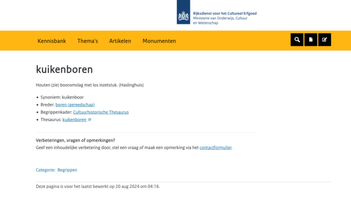

Bekijk bijlage 167866
De metalen delen van de boor werden lokaal gemaakt door een smid waarna de timmer deze in zelf gemaakte kuikens plaatste.
