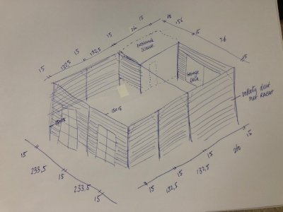

1 Oktober krijgen wij de sleutel van ons nieuwe huis.
Na lange tijd zoeken naar een huis met garage, nu een huis gevonden met een diepe achtertuin die bereikbaar is met de auto.
in deze tuin is reeds een berging aanwezig die uit 1 deel bestaat met die van de buren.
Ik heb het volgende plan:
om de bestaande schuur een volledige vrijstaande nieuwe schuur maken
(de bestaande schuur zal dan puur als berging (rommel) dienen en de nieuwe schuur als multifunctionele ruimte)
Ik ben me bewust van de kier die tussen beide schuren zal ontstaan, hier zal iets op gevonden moeten worden, wellicht met een nokvorst, die het water verdeeld over beide daken
ik wil de schuur niet isoleren, maar wel zo droog mogelijk maken en volledig weer en wind dicht
omdat ik ook mijn oldtimer erin wil kunnen zetten
fundering:
de funding wil ik maken van kant en klare betonpoer, 15x18x50 met rvs hoogteverstelling die op een tegel komt te staan en dit geheel volgestort met 25kg beton
de staanders en ringbalken wil ik van 15x15 douglashout maken
(de exacte verbindingen moet ik nog bekijken, maar om de hoeken waarschijnlijk halfhouts)
en op zo veel mogelijk plekken stevige schoren die achter het rabat verstopt worden. ( ik wil de binnenkant ook afwerken, dus ik zou ook een frame kunnen maken ipv een schoor)
de balkenlaag wil ik maken van 5x15, maar twijfel nog of ik deze ertussen wil maken of erop wil leggen. voor mij gevoel is ertussen makkelijk te maken voor mij maar zie bijna overal dat het erop ligt.
de dakconstructie moet ik nog verder uitwerken en zal ik later op terug komen met schetsen.
ik wil geen overstek aan de zijkant of achterkant, maar misschien wel aan de tuinkant om daar verlichting in te maken
ik ben benieuwd of jullie nu al tips hebben of zaken zien die niet kloppen.

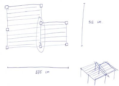

kan iemand me de voor of nadelen uitleggen van de dakconstructie
ik wil dakbalken 150x15 gebruiken, maar twijfel nog om deze tussen of op de ringbalk te leggen
snelle schets toegevoegd (positie balk niet op letten)
Er op is goedkoper. Minder hout voor de wanden en geen balkendragers.

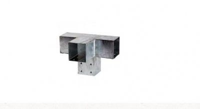

iemand een idee hoe ik op deze manier 4 balken kan verbinden van 14,5 x 14,5? met enkel een houtverbinding? (schroeven is eventueel ook prima)
(het plaatje is puur als voorbeeld, zoiets wil ik niet gebruiken, maar is puur om te laten zien hoe er 3 ringbalken op 1 staander moeten komen)

2x 45° verstek voor de doorgaande balk en de balk haaks daarop van een punt voorzien?
of moet het ook vastkomen zonder schroeven?
Waarom maak je alles dezelfde maat
Ik zou de staander 200X200 maken en ringbalken bijv 100X200
Bart vv
25 mei 2015
172
Herzele
Ik zou de ringbalk zelf daar niet verbinden maar laten doorlopen, dan kan je de anker balk half hout verbinden met de ringbalk en met een pen op de staander dwars door die 2 heen, wel er voor zorgen dat die ankerbalk een 2 tal cm op de staander rust met zijn volledige dikte.
zo zit alles enkel met hout in elkaar zonder nagels of schroeven.
Waarom de ringbalk niet uit 1 stuk maken de langste is net geen 6 m, lijkt me dus wel doenbaar.
Mvg Bart
Hoi Bart,
de overspanning is 5.12 meter in de breedte, de meeste balken van 14.5x14.5 zijn max 5 meter heb ik gezien
Als ik die kan vinden in L=6 meter zou dit inderdaad kunnen

Waarom vierkante balken voor een overspanning? Die zie je wel eens in eeuwen oude huizen, maar sinds we er aan kunnen rekenen zijn balken meestal 3x zo hoog als dat te ze breed zijn.
base
8 aug 2019
22
omdat ik dit er mooi uit vind zien.
en omdat ik me afvraag of een balk van bv 5x15 wel sterk genoeg is om het midden bijna het hele gewicht van het dak te dragen
