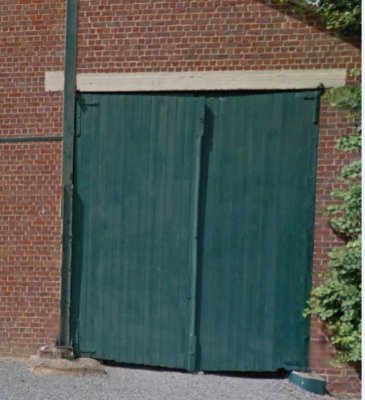

Zei ik het al dat ik een schuurpoort wou bouwen? Wel, nu is de tijd aangebroken. Of beter gezegd, het onderste scharnier van één van de deuren van de bestaande poort is afgebroken en ik moet dringend een oplossing hebben om die poort weer veilig te kunnen openen. Herstellen door dat scharnier te lassen is wel nog even een optie. Echter aangezien de poort doorzakt omdat er geen schoren in zitten en de scharnieren rot geroest zijn en versleten, is het waarschijnlijk beter om die poort ineens goed aan te pakken. Hierbij een fototje afgesnoept via streetview. Is niet voor honderd procent waargetrouw maar het geeft een goed idee van wat me te wachten staat.
De afmeting van deze 'kleine' poort is 3m80 hoog en 3m38 breed. Ja kleine poort, want er is nog een grotere ook, die trouwens nog exact één keer open kan, dus die moet ook een beurt krijgen.

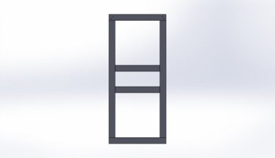

Als frame denk ik aan zoiets als dit. Boven en onder moet er nog een schoor in komen. Het frame is hier 180 breed en de deur zelf is 1660 breed. Esthetisch lijkt me dit redelijk evenwichtig.

Je heb het min of meer zoals ik het bedoeld, spiegel klampen zijn de verticale balken, regels horizontale.
In jouw tekening komen de hoeken samen met een of andere verbinding maar met een opklamp deur komen de hoeken koud tegen elkaar wat betekent er is geen pen, geen gat, geen slis of half houts het is zo simpel als balken tegen elkaar want een verbinding heeft geen zin behalf als je wil een heel kort pen 10 a 12 mm aan de achterkant van de vertical balken die onder de regels schuift. Dit tegen kromtrekken. Dit al is niet te zeggen dat het een zo eenvoudig hoeft te zijn. Als de balken een profiel hebben komen die samen in verstek in de hoeken en bij de tussen regels bijvoorbeeld maar dat is misschien overdreven voor zo'n scheurdeur.
Ik kan me goed voorstelen hoe zwaar die deuren zijn ik heb hier ook zulke duren die vragen vergelijkbaar aandacht.
Schuiven is makkelijker. :rolleyes: Heb nog een rail liggen voor een paar tientjes voor zo'n soort deur. Interesse? :D
Dat tekening die je laat zien heb je niet zo veel aan behalve als een soort springplank van ideeën. Er zijn een paar dingen die eerste moeten opgelost en dat eerst, hoe ga je die deur monteren want het heeft gevolgen voor de constructie. Ten tweede is het achterliggende principe van dit type deuren (opklamp) namelijk het is een vlak, samengesteld van planken zijlings tegen elkaar, koud, ("koud", dat is een mooi manier om te zeggen dat de planken liggen gewoon naast elkaar), of met een of andere verbinding, veer en groef bijvoorbeeld, met balken dwars overheen als verstevigen (klampen). Wat dat betekent met betrekking tot die tekening die je laat zien is dat door middel van de twee midden klampen die ingekort zijn om de twee verticale spiegelklampen te laten passeren heb je de constructie verzwakt. De regels geven de deur zijn sterkte, de spiegelklampen voegen niks daar aan toe. Daarom horen de klampen over de heel breedte te gaan, van zij tot zij ononderbroken.

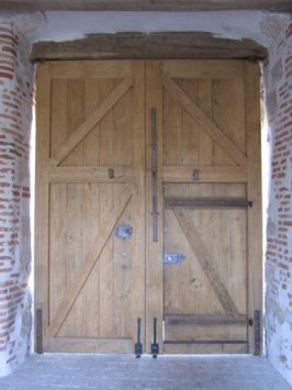

A/ Jij Ernest ziet de regels liever over de hele breedte, en dus met ingekorte spiegelklampen. Dat geeft ook het voordeel dat met kortere stukken kan gewerkt worden. Echter kan ik zo geen voorbeelden vinden voor deuren met een frame. Dit type:

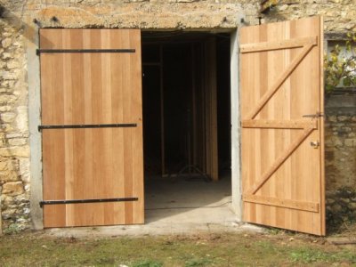

Natuurlijk wel als er geen frame is en enkel klampen, zoals hier:
Maar dat is niet de soort deur die ik wens.
Bekijk bijlage 49477
Bekijk bijlage 49478

Je kom natuurlijk alles tegen maar tegelijkertijd kunnen je enigszins objectief kijken, op de klampen bijvoorbeeld. De planken zonder klampen gaat meteen doorzaken als de deur hangt. Met klampen blijven die planken samen gedrukt en houden ze hun haaks toestand wat te verbeteren kan met het toevoegen van schoren maar dat is iets anders voor nu. Zou het niet logische zijn dat hoe meer contact tussen planken en klampen hoe sterker het verband is en blijft? Of tegenovergestelde als je de contact oppervlakte tussen klampen en planken verminderen, door bijvoorbeeld een doorlopende spiegel klamp te gebruiken - wat voegde niks toe aan de verband van de deur als geheel maar wel aan de gewicht wat alleen verergerde de neiging van dit deur om door te zaken - heb je ook niet de sterkte doen afnemen?
