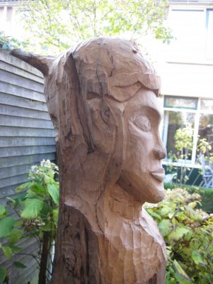

Grote dame in de wind met wapperende haren..... ;-)
Bezig met iets anders.............

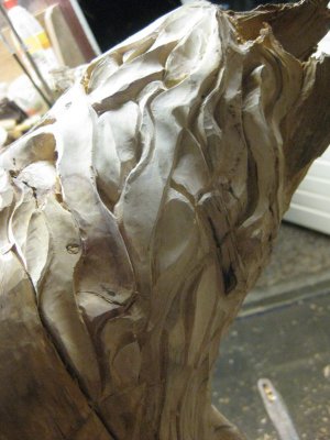

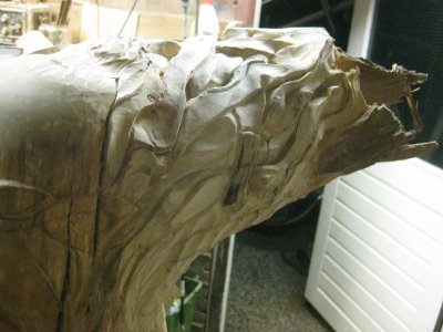

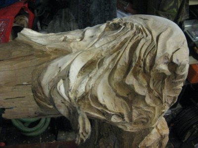

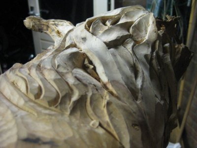

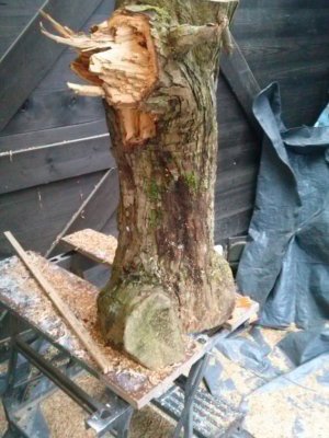

Een hoofd uit een stronk Meidoorn. Vorig jaar herfst gekapt in de uiterwaarden.
Tjonge wat is het moeilijk om de verhoudingen van een gezicht goed te krijgen. Iemand misschien suggesties ? :confused:.
Dat wapperende haar wordt ook nog een hele klus. ( enige tips Meron ? )

haha, cool.

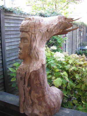

bij de kleine versie wapperen de haren niet, alleen de jurk. wapperende haren is de volgende uitdaging.
Jammergenoeg heb ik geen echte tips. Ik pruts ook maar wat aan..

Hallo,
Mooi beeld!! Kijk eens bij Ian Norbury voor gezichten e.d. Voor wapperende haren teken je golven op het hout die mekeer overlappen. Achteraan beginnen en eerst met een burijn de golf aanbrengen en dan afronden. Achteraan dieper snijden zodat je plukken en punten tevoorschijn ziet komen. Op de golfjes met een fijne burijn lijnen trekken die haren voorstellen. Uitdaging zullen we maar zeggen..
grt Hans

Hoi Hans,
Bedankt !
Ja , die Norbury . tjonge dan lijkt het zo gemakkelijk. Idd ga ik het proberen op de manier die jij vermelde. Ik weet nog niet of ik erg een fijn detail aan ga geven gezien de tekening van het hout. Mijn ervaring is als die al erg sprekend naar voren komt het fijne snijwerk minder tot zijn recht komt.

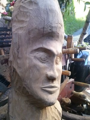

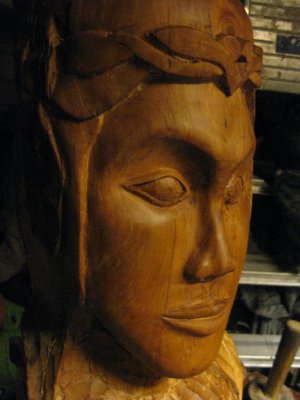

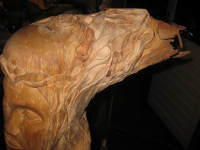

Na een week weer wat kunnen werken aan het hoofd.
Op deze twee foto's is het verschil goed te zien. Het voorhoofd is zeker 5 cm lager geworden. Ook is nu het diadeem zichtbaar geworden wat ik wilde maken. Om te kijken hoe het hout kleurt heb ik het even ingewreven met wat verdunt Danisch öil.
Hierdoor kun je gelijk zien hoe glad het nog moet worden.
De ogen zijn aangepast maar nog niet verder afgewerkt. Het valt niet mee om beide ogen even groot te krijgen. Hoe ik de iris ga doen is ook nog even de vraag. Ian Norbury heeft bij enkele beelden een open (holle) iris, maar ik weet nog niet of ik dat wel mooi vindt. Het verder uitwerken van de "wapperende "haren zal ook nog wel menig uurtje vergen.

Hoi Edwin,
Heb je er soms een echte Oosters schone naast zitten als model? De iris is erg belangrijk hoe en waar je die zet, dat veranderd meteen de mimiek van het beeld. Ik doe het meestal d.m.v een potlood en van af een afstand kijken waar die te plaatsen, niet goed dan gum ik het uit en probeer opnieuw. Mooi die tekening van het hout.

Hallo, mooie voortgang!! Voor de ogen adviseer ik wel om de iris te snijden als een holletje omdat anders - naar mijn smaak - het teveel een zombie / doodshoofd uiterlijk krijgt. Het idee van het potlood is uiteraard erg goed. Ik zou met een klein kuiltje beginnen en dan bijwerken totdat je voldoende iris hebt.
Van een 2 a 3 meter afstandje bekijken gaat meestal beter dan er boven op zitten.
PS ergens in mijn blog zit een narrenkop met ogen zoals ik juist beschrijf, zal eens kijken of die nog te vinden is.
Succes verder!
Hans van Wijk

Bedankt Hans,
Jouw advies ga ik zeker volgen. Ik wil eerst eens kijken hoe het uitkomt met die holle irissen. Een doodshoofd is echt niet de bedoeling.
Gr Edwin.
