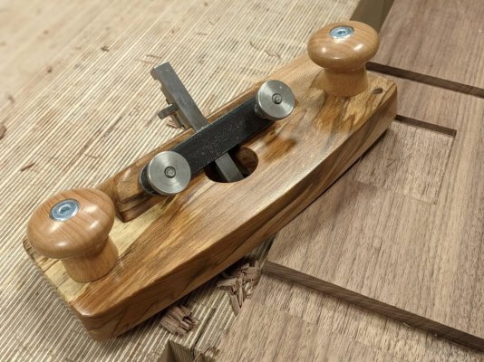

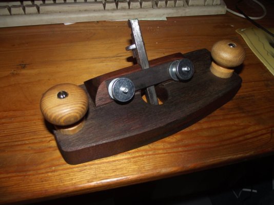

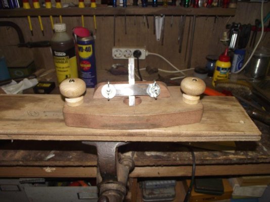

Dag mensen, ik heb naar het voorbeeld van Paul Sellers een grondschaaf geknutseld. Viel me erg mee, de man heeft een mooie, rustig en duidelijke manier van uitleggen. Ik moet nog even de beitel harden en kartelmoeren halen bij Bauhaus. Vreemd genoeg is dat voor zover ik heb kunnen vinden de enige bouwmarkt die die dingen per stuk verkoopt. Niet bij Gamma, niet bij Praxis en al evenmin bij de lokale ijzerzaak. En die noemt zich dan "ijzerspeciaalzaak" Op internet gaan ze per 25 of 100 en als je er al drie kunt bestellen dan alleen voor bedrijven....Pfff.... Nou ja, ik heb ze gevonden en dan is het schaafje compleet. En als laatste dan inwrijven met gekookte lijnolie voor het behoud én de mooi.
Vleugelmoeren vervangen de voorste twee kartelmoeren, de ene achter die als stelmoer wordt gebruikt heb ik tijdelijk een stalen wigje in geplaatst om het te laten werken.
De eerste foto laat het werk van Sellers zien.

Hij is mooi en in de olie....
Morgen de beitel harden en scherpen.
Ik weet inmiddels dat ook Hornbach ze heeft @O Peatey en dat is voor mij even ver als Bauhaus.

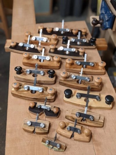

Ons lid Roeland Brekelmans heeft ook enkele schaven gemaakt zie you tube https://www.youtube.com/results?search_query=roeland+brekelmans+
Hij staat ook bijna altijd op de opendag hout. Heeft met kissie 1 hier enkele forumers pogingen laten doen en dat kissie, of was het kissie 2, kwam bij enkelen ook niet af :giggle:. Heeft cursus schaafmaken gegeven Schaven maken bij Roeland Brekelmans
Ook heeft hij een hele eenvoudige grondschaaf staan op zijn you tube kanaal. En waarschijnlijk zijn er op dit forum ook enkele posts van hem te vinden.

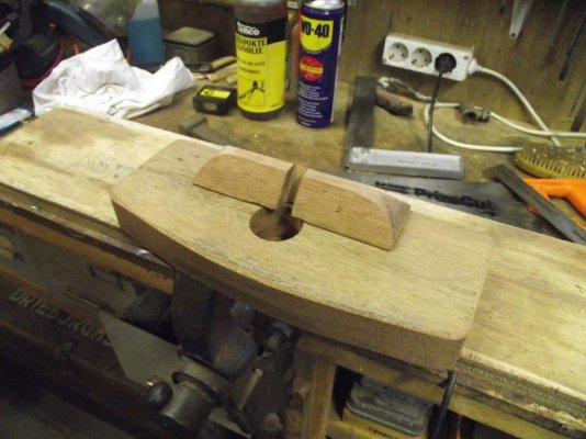

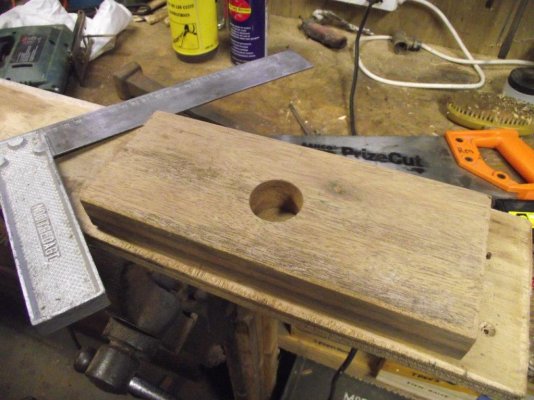

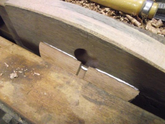

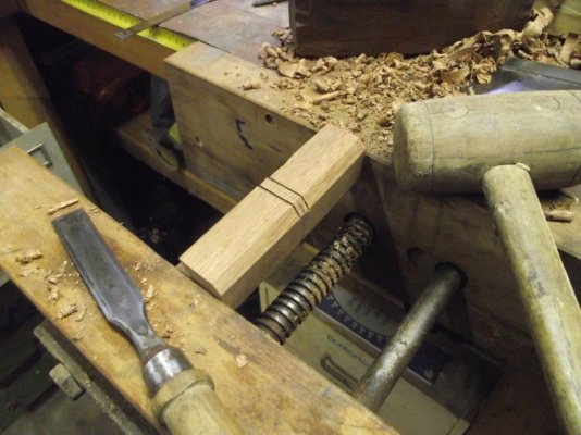

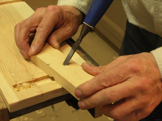

Wat dacht je van deze? Poor man's router.
Gaatje boren in een stukje afvalhout, beitel erin slaan en schaven maar...:)
Zit ik mee een beetje uit te sloven....
