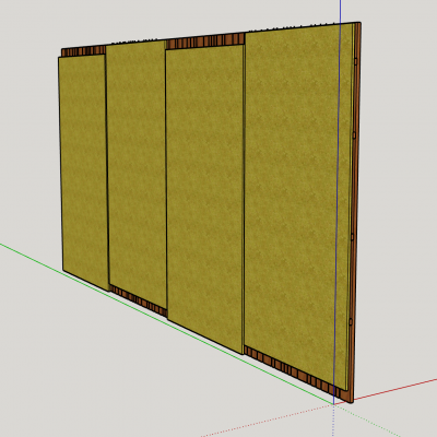

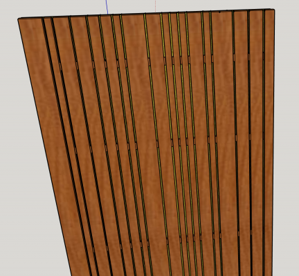

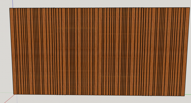

Dus, zoals gevraagd een schets, zij het niet op een bierviltje.
De bedoeling is om hardhouten gevelbekleding op een tuinhuis te bevestigen. Het hardhout ga ik zagen in wisselende breedtes, 4 afmetingen.
Ik wil graag langs de binnenzijde schroeven, zodat ik niet hoef te nagelen of nieten.
'Zotvanhout' gaf zelf in een ander topic de tip om een 'contramal' te maken, zodat de hardhouten latten netjes op z'n plaats blijven bij het schroeven. Die tip verdient uiteraard een Duvel of... ;-)
Hieronder een schets van wat het ongeveer moet worden. Ik draai de panelen telkens om, omdat anders het patroon misschien meer opvalt. De zwarte deltafolie heb ik niet in de schets gestopt, maar komt er uiteraard wel tussen. De contramal is dan een paneel met daarop de latjes die de groeven (deels) opvullen, waartussen dan de hardhouten latten geplaatst worden. Om die contramal te maken had ik graag latjes van 9mm breed op een paneel bevestigd, vandaar dat ik denk dat ik ze beter in een groef lijm.
grtjs
Tommy

7.326
2.038

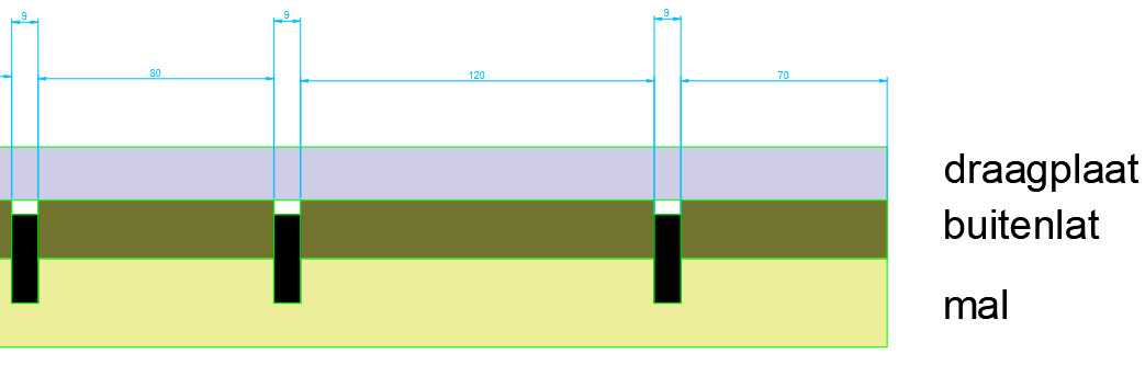

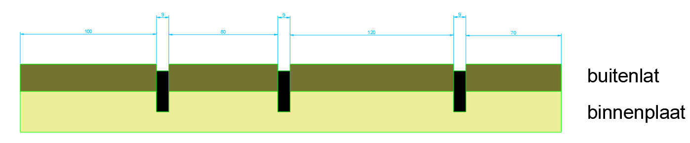

deze gaat ook vlot binnen
ziet de doorsnede er zo uit ?
zwart = latjes 9 mm
door een groef van 9 mm te trekken, kan je die inderdaad op een vaste afstand zetten, zodat je buitenlatten mooi uitgelijnd zijn
die latjes van 9 mm zou ik niet over de volledige lengte zetten, want dan loop je het risico dat de buitenlatten klem zitten
ik zou ze slechts om de 50 cm plaatsen met een lengte van 10 cm
zou ze ook uit zacht hout maken, zodat dit iets meegeeft wanneer de buitenlatten er op wringen
om die groeven van 9 mm te maken, koop je toch best een freesmachientje
kost is verwaarloosbaar tov de prijs van de gevelbekleding
Bekijk bijlage 94807
zwart = latjes 9 mm
Bekijk bijlage 94809
Klopt, zo had ik het gepland. Ik heb hier een goedkope bovenfrees, maar die past niet op de geleiderail. Misschien dan toch maar een rechte lat vastklemmen en daar tegenaan frezen dan... Merci voor de tips!
