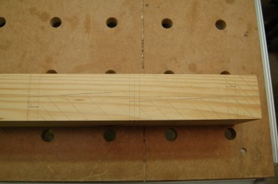

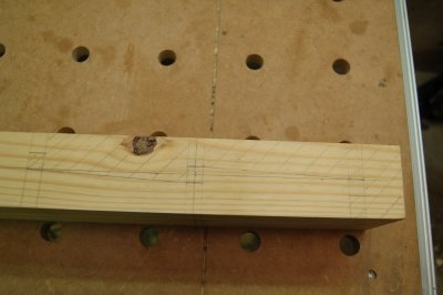

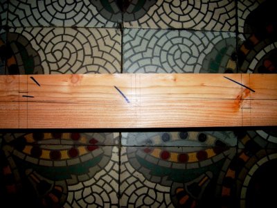

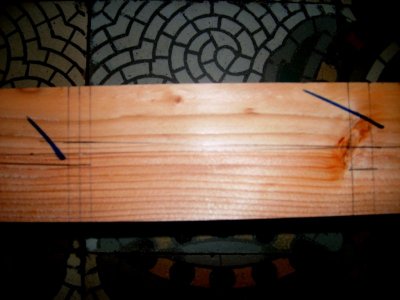

Ik ben eraan begonnen!
Mijn balkje is wel ietwat kleiner uitgevallen, maar heb de verhouding van 3/4 gerespecteerd.
Het balkje is 60 dik en 80 breed.
Heb het eerst gedimensioneerd met de schaafmachine, en dan alle zijden nog eens met de handschaaf netjes gemaakt.
De afmetingen heb ik ook naar verhouding herrekend, zo kom ik aan 10mm waar in het voorbeeld 15mm werd gebruikt.
'k Weet dat ik het wat moeilijker maak voor mezelf op die manier, en dat die 15mm makkelijker is mits je over een Japanse winkelhaak beschikt, maar voor nu vond ik het wel ok.
Wel lomp van me om niet genoeg rekening te houden met de knopen in het hout, misschien dat ik alles nog eens opnieuw afteken op een betere plaats.
Excuses voor de onscherpe foto's, maar denk dat ze net duidelijk genoeg zijn...
Ik vraag me wel nog iets af: is het middelste vierkantje de plaats waar uiteindelijk de pen komt te zitten? Ik maak op uit de voorlaatste foto dat dit blijft staan?
Excuses voor mijn nieuwsgierigheid, het zal wel een reden hebben waarvoor het (voorlopig) blijft staan, vroeg het me gewoon af :rolleyes:
Groeten en bedankt voor alle moeite, Mathieu!
Steven

Steven dat ziet er al goed uit.
Je hebt gelijk daar komt de wig die de verbinding opspant en ik had dit stukje eigenlijk moeten aanduiden als een stuk dat wordt weggesneden. Ik zal het in de volgende post verbeteren.
Zorg er wel voor dat je lijnen erg dun zijn dit is noodzakelijk om een goede pas te bekomen.

Dat vind ik een beetje het probleem met een zacht potlood, de punt slijt erg snel waardoor de lijn dan dikker wordt.

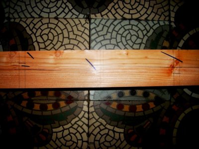

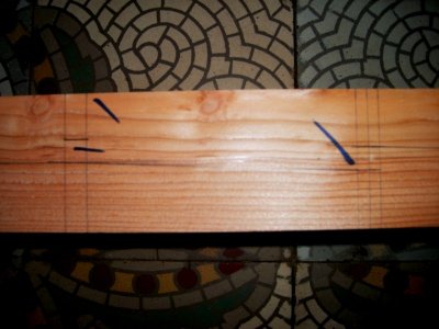

Maar nu praktisch: balkje gezocht en gevonden, lees gered van de brandstapel, doorsnede 70x90 mm. Het hart zat er nog in, dus dat eruit en de andere zijden mooi recht en vlak geschaafd, resultaat 60x86mm, bijna 3/4 verhouding. Bij de weg, alles met de Juuma 6 zonder wetten onderweg :cool:
Als lengte van de las 240mm genomen en voor de spatpen en wig 12mm. Om het voor mezelf wat duidelijker te maken, heb ik wat er moet weggesneden worden gearceerd. Ik heb ondertussen begrepen dat het vierkantje in het midden ook wegvalt en dus mee gearceerd had moeten worden. Ik heb een nr 2 0.7mm vulpotlood gebruikt. Als ik volgende keer in de winkel kom, koop ik nr 0 minnetjes. Ik had er eigenlijk nog nooit bij stil gestaan dat het voor houtbewerking beter is om een zacht potlood te gebruiken. Ik leer hier alle dagen bij. :D
Om niet om de vijf minuten terug naar boven te moeten lopen om naar het compu-scherm te kijken, had ik een schetsje gemaakt met sketchup en afgedrukt. Dat kwam handig uit, als je het papier omdraait, heb je ineens het spiegelbeeld om de onderkant af te tekenen ;)

Pascal dat ziet er al goed uit. Die knoop er laten uitvallen is inderdaad de beste optie.
