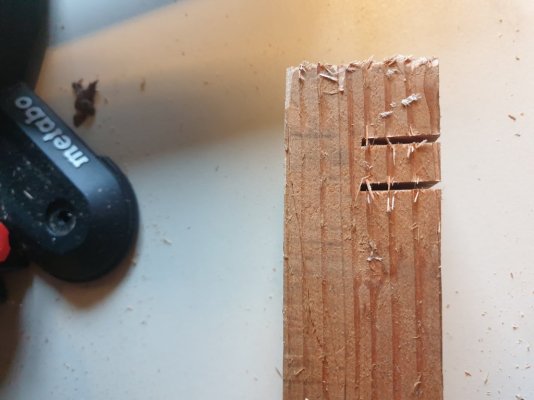

Misschien is hier iemand die mij kan helpen met het volgende. Ik heb een afkortzaag met trekfunctie van Metabo waarmee ik een groef zou kunnen zagen. Dat heb ik net geprobeerd met een balk van 5 cm dik. Daar moet een groef in van 2,5 cm diep. Maar als ik de diepte instel op 2,5 cm en ik duw de zaag door de balk heen, dan is de zaagsnede aan de achterkant van de balk 2,5 cm maar aan de voorkant 4,5 cm. Hoe krijg ik een zaagsnede die overal even diep is? Ik doe iets fout, maar wat?

Zonder het model of foto's word het lastig.
Maar als je de zaag hebt ingesteld op 25mm diepte en je laat de zaag zakken zonder het hout eronder.Blijft ie dan wel op 25mm diep?

Dit komt door de cirkel van het zaagblad.
Oplossing is een balk van ongeveer 5cm tussen je werkstuk en de aanslag leggen.

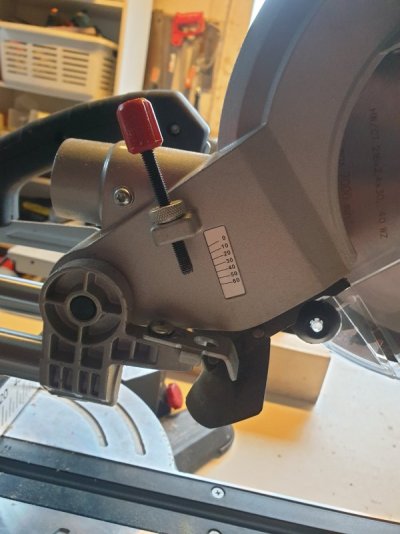

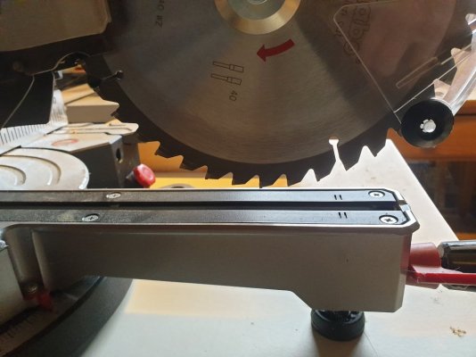

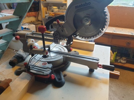

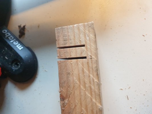

Ik hoop dat het op de foto's te zien is. Op de foto van het zaagblad heb ik hem naar beneden getrokken tot hij niet meer verder gaat.
Bekijk bijlage 129307
Bekijk bijlage 129308Bekijk bijlage 129309Bekijk bijlage 129310Bekijk bijlage 129311
Komt dit omdat het blad niet volledig door de balk gaat? Om over de hele breedte van de balk een even diepe groef te krijgen zal je de balk door middel van een vulhoutje een stuk van de geleider af moeten leggen zodat de laagste tand van het blad ook aan de achterkant door de balk zaagt.
En om even alles uit te sluiten: die 2,5 cm heb je gemeten op het deel wat blijft staan en is dus niet de zaagsnede zelf? Maw: de ruimte onder de laagste tand van het blad zou hetzelfde moeten zijn als het dunste stuk van je balk.

Update:
En zo simpel kan het dus zijn, een balkje erachter. Je moet het maar net weten.

Een groef zaag je met het midden van het zaagblad, Zoals gemeld, balkje erachter dat het midden net voorbij je zaagoppervlak komt.
