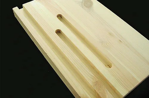

Groef 35mm diep en 35 mm breed

Heb je het over een freesmachine, of over een handfreesmachine? Gezien de vraag, gok ik op het laatste. Ik zou de buitenkanten eerst zagen, daarna het midden nog een paar zaagsneden, het gruis er uit breken met een beitel en daarna de bodem opschonen met een 19mm kantenfrees met bovenlager.

Als je het "op-en-neer" wilt frezen ben je gebonden aan een 20 mm frees, vanwege de gewenste overlap. Het hoeft natuurlijk niet zo efficiënt — wij kunnen niet in je freesjeslade kijken om te zien wat je al hebt.

Dag, ik heb een bovenfrees en het gaat over in totaal toch een 3tal meter groef verspreid over verschillende houtpanelen. Ik moet de exacte breedte hebben en rechte hoeken. Bedankt trouwens voor de snelle reactie

En dus is mijn vraag welke bit? Uitzagen?

Hallo Geert,
Een schets helpt altijd wel. Jij weet wat je wil maken, alle andere houtwormen niet.
Rechte hoeken maken met een ronde frees gaat natuurlijk niet. De hoeken moet je na het frezen met een beitel recht steken.
Omdat de groef 35 mm breed moet worden zou ik een frees van 19 of 20 nemen. Dan kan je de groef in twee gangen frezen.
Hier een mal om een groef op de gewenste breedte te maken.
12.350
3.463
In principe kan je iedere stiftfrees, die kleiner is als de breedte van de groef, gebruiken. De methode zoals hierboven uitgelegd is wel hoe ik het ook zou doen. Neem je een frees die kleiner is dan de helft word je bodem niet strak met frezen. Als je wat in de groef zet (hout) dan maakt het weer niet uit. Ik weet niet hoe zwaar (watt) je machine is maar met 20 mm frezen moet je wel rekening houden met het vermogen. Heb je een lichtere machine dan gewoon kleinere stapjes doen. Succes

eerst zagen
daarna eventueel nog even opschonen met een frees.
waarbij ik er vanuit ga dat je geen gat bedoeld maar een groef over de volle lengte van een houten balk of iets dergelijks

Bedankt voor de reacties,allen. . Geweldig. Ook het filmpje met de mal. Geeft me vertrouwen om eraan te beginnen.

inderdaad
ook ik zie graag een tekening
het is me niet duidelijk of de groef losdoor moet of niet
zagen zou kunnen, maar als de groef 200 mm lang moet zijn, dan is zagen moeilijk
dan ga je uit van met de hand zagen denk is .
machinaal is 4 meter lang ook geen probleem als je daarvoor ruimte hebt,

Bedankt . Gelukt. Heb ondertussen de groeven, sommige in en sommige door de houten panelen gemaakt. Zit nu wel met die vervelende rondingen voor en achter…4 per groef… Ik zie mij dat niet 90°recht beitelen… Panelen van 35MM of 20MM dik En met een kleinere frees heb ik schrik voor uitschuivers… of toch maar een zaagje ?

Als er wat in die groef moet komen, een plank of zo,dan kan je die afronden ipv het gat recht steken
