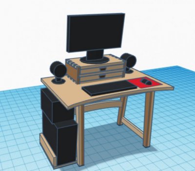

welkom op het forum! SketchUp schijnt heel goed te werken, en veel forumleden hier gebruiken het naar tevredenheid. Ikzelf gebruik eigenlijk altijd TinkerCad om dingen te ontwerpen. Is meer bedoeld voor 3D-printen, maar een kind kan het gebruiken en dat sprak me wel aan. Het maakt gebruik van geometrische vormen. Voorbeeldje van 1 van mijn ontwerpen:
