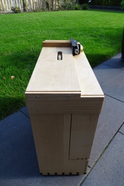

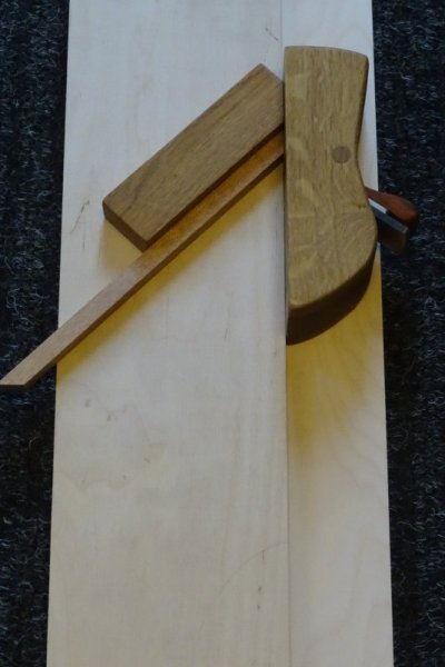

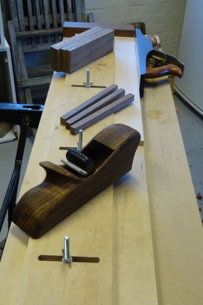

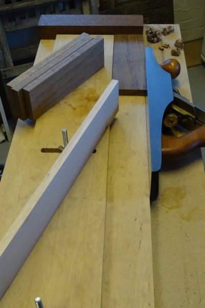

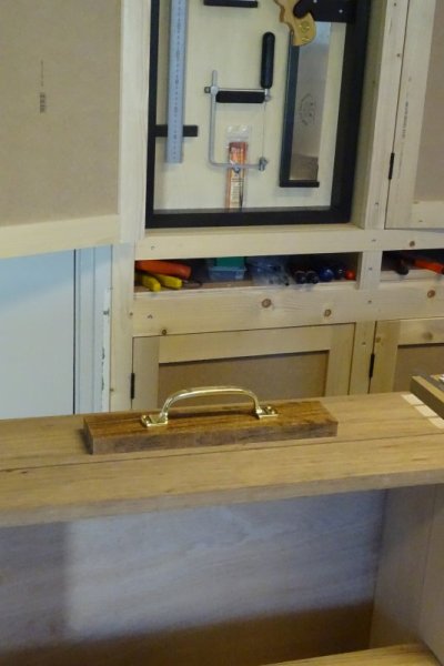

Was mooi op tijd afgewerkt zodat ik nog wat latjes op maat kon maken.
Morgen ga ik beginnen met mijn lades.

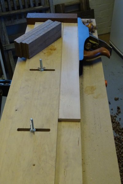

Ik heb een tijd terug een futselplank gemaakt met een geleider zodat ik latjes en
kleine plankjes mooi haaks en op de zelfde breedte kan maken.

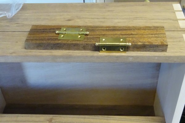

Van een vaste klant van mij in oostenrijk mocht ik nog wat scharnieren en een
handgreep meenemen.Is daar net een snoepwinkel;)

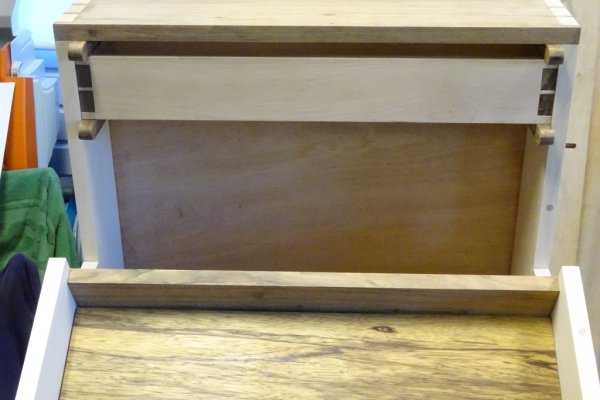

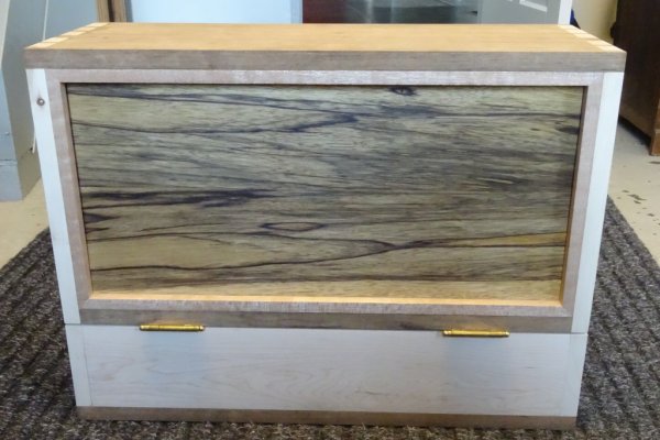

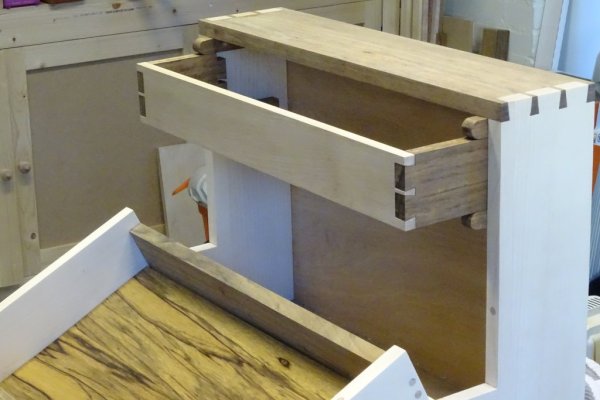

Ik ben begonnen aan mijn lades, het is de bedoeling dat het er 2 worden.
heb er even een proefopstelling van gemaakt,zodat ik kan zien hoe het wordt.
De ladegeleider laat ik een stukje uitsteken zodat ik de lade wat verder uit kan trekken.
Ben aardig tevreden.
wordt allemaal nog gelijmd en de bodem komt op wat latjes te liggen.

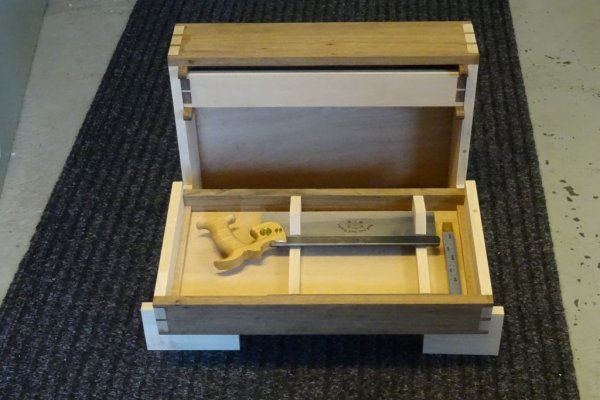

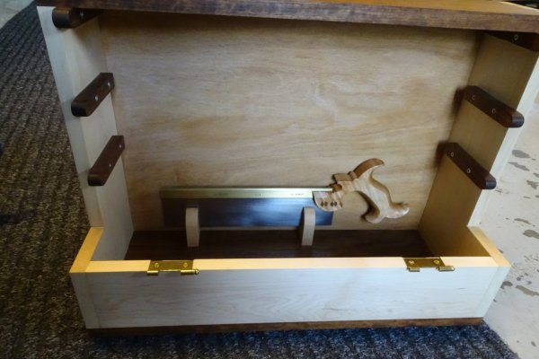

Heb weer wat kunnen hobbyen,even snel een klein futselplankje gemaakt en de sponninglatjes op 45 gr gezaagd en geschaafd.Latjes worden nog gebeitst in ebben kleur.
Daarnaast was ik aan het bedenken hoe ik mijn zaagje op kon bergen in het voorfront.
Is aardig gelukt denk ik.Het einde komt in zicht,nog een lade maken in de olie zetten en er nog 2 slotjes op monteren.

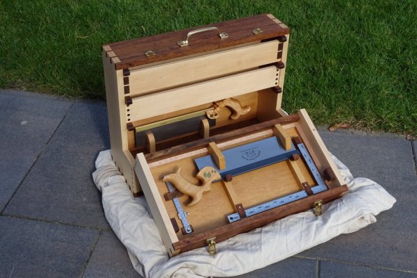

Het was even rustig vanaf deze kant,en ja geveld door het bekende virus.
Ik zit voor mijn werk wekelijks in het buitenland en ben daar ook goed ziek geworden.
Maar genoeg over mij,het gaat weer goed.
Heb mijn koffer nu zover af dat ik het volgende week in de olie kan zetten.
Moet nog wel even wat schroefjes vervangen voor messing schroeven en nog wat kleine schuifjes maken.
Verder nog wat kleine aanpassingen en ben dan klaar.

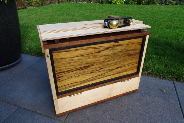

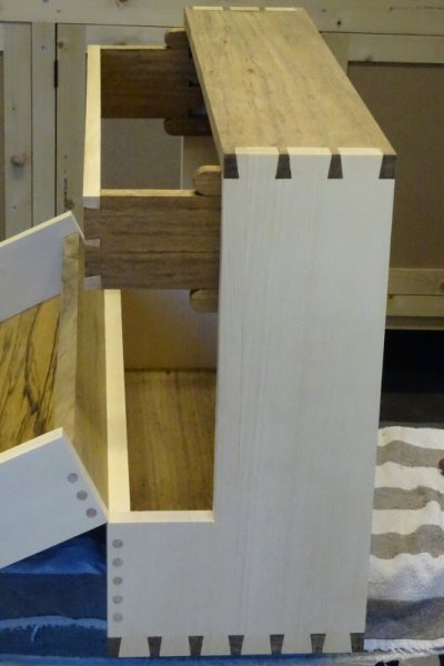

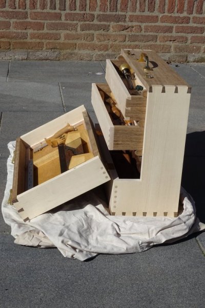

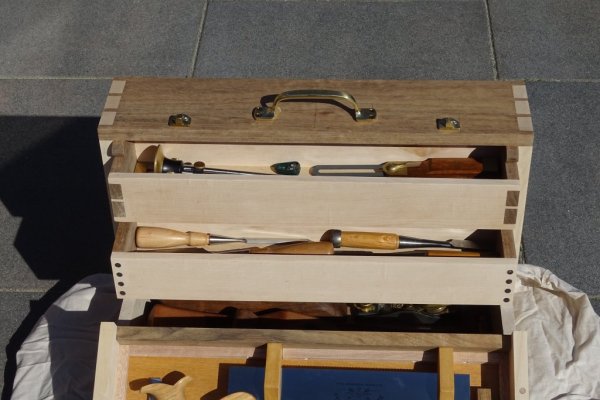

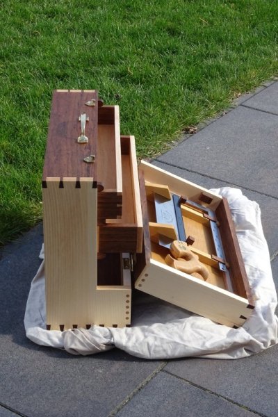

Mooie gereedschapskist. Is de constructie robuust genoeg om het gewicht te dragen? En is het ook een beetje te dragen?
Wil zelf ook een compacte kist maken. Die ik nu heb is te groot en dan zeul je automatisch te veel dingen mee :)
Handtools only
3 nov 2018
1.175
1.415
de buurt van den bosch
De staarten zitten in de zijkant van de kist,dus de bovenkant en onderkant kunnen geen kant op.
Heb het kistje net even op de weegschaal gehad en het weegt 10 kg leeg,hier komt nog wel 10-15 kg
aan gereedschap bij.Ik heb het gemaakt van 18 mm dik hout,de meeste houden 12 mm aan.
Voor mij is het meer een showmodel maar ga het zeker gebruiken,en als het echt zwaar wordt zet ik
het op een steekwagentje.

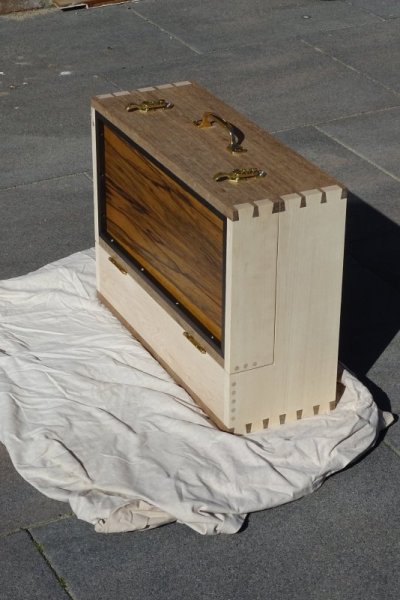

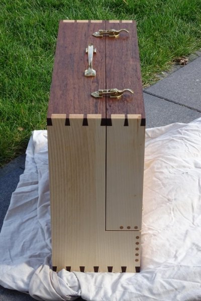

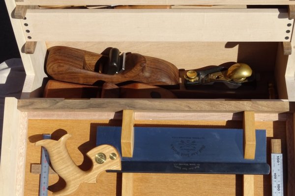

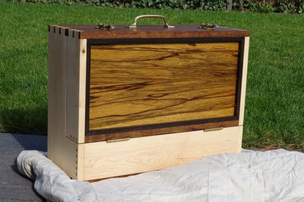

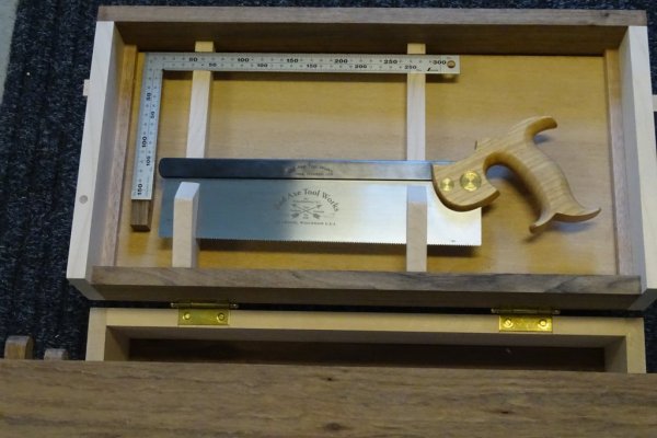

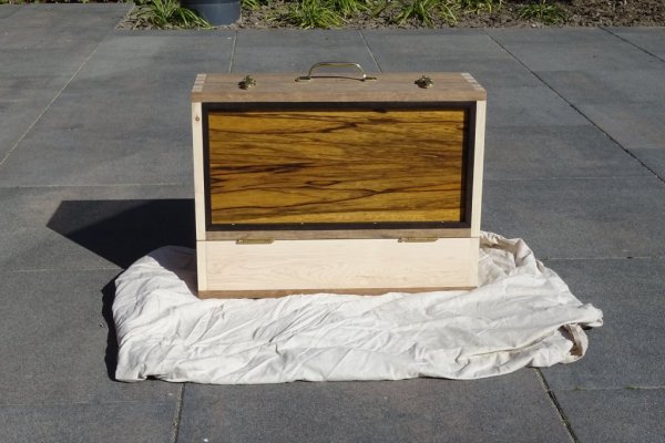

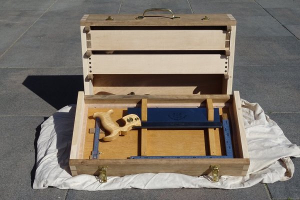

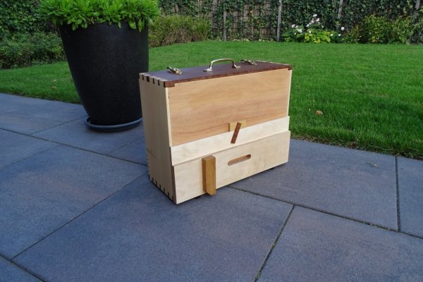

Mijn koffer is eindelijk af!

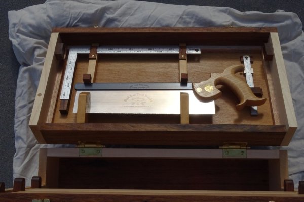

Ik heb onder in de koffer nog wat gemaakt zodat ik nog een extra zaagje mee kan nemen.
Ik heb het in de jojoba olie (wax) gezet en nog wat kleine pinnetjes gemaakt zodat mijn
zaag in het voorfrontje niet eruit valt.
Het is geheel gemaakt met handgereedschap zonder stekker en accu.
Het heeft in totaal denk ik 250 euro gekost,maar dan heb je ook wat.
Ik heb me zelf een paar jaar geleden al voor gesteld.
Heb denk ik in 1984 of 85 mijn opleiding als timmerman en meubelmaker afgerond maar ben eigenlijk
gelijk begonnen bij een internationaal transportbedrijf en werk daar nog steeds als chauffeur.
Dus eigenlijk ben ik een beginner;).
De laatste jaren ben ik weer wat aan het meubel maken.
Heb de laatste jaren wat schaven gemaakt,is op het forum wel te vinden,meer uit noodzaak mede
omdat er de laatste jaren slecht aan te komen is.
Groet,
Edwin

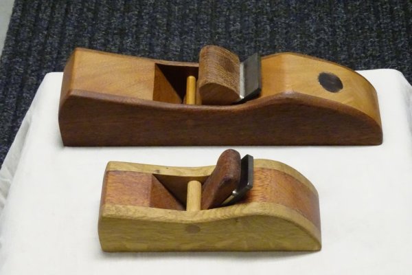

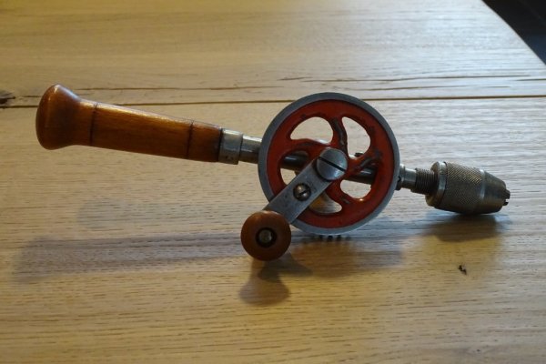

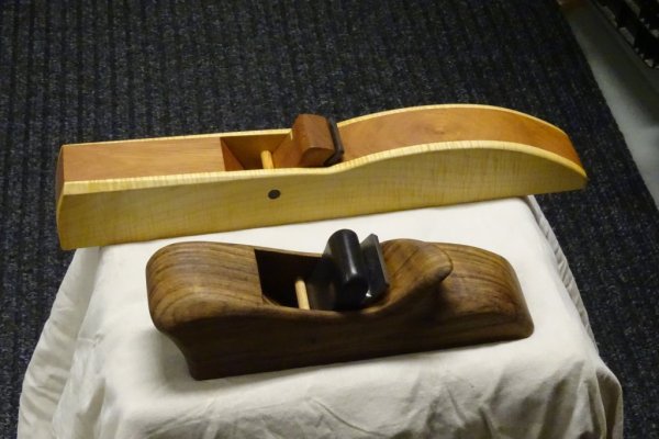

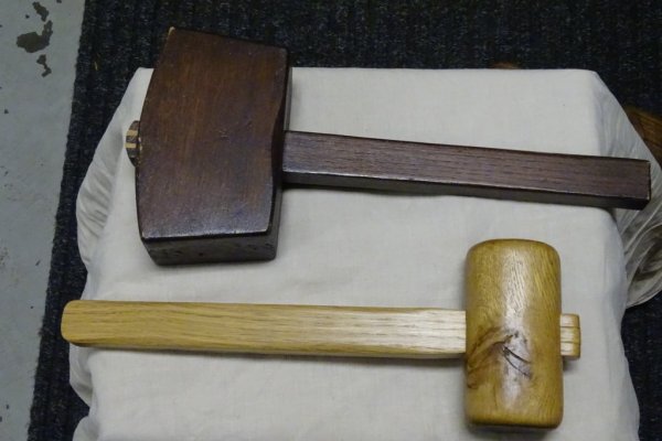

Had aan het begin van de challenge nog gezegd dat ik mijn inzending met zoveel mogelijk zelf gemaakt gereedschap zou maken.Dat zijn eigenlijk alleen maar schaven en wat hamers,en van 1 handboor heb ik van een roestbak nog wat moois kunnen maken.Met die grote hamer doe ik eigenlijk niet zo veel meer maar dat kleine hamertje werkt wel lekker.En de houten schaven werken super.

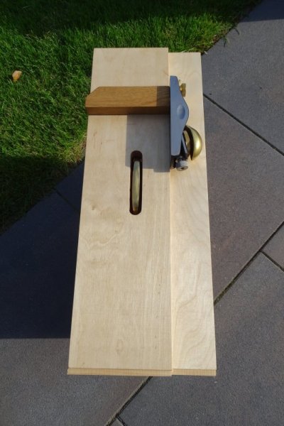

Ik ben nog wel eens op locatie om wat kleine kastjes of kistjes te maken.
Hierbij miste ik mijn futselplank wel eens.
Daarom heb ik een kleine futselplank gemaakt die ik er bovenop kan leggen
en ook gelijk mee kan nemen.
