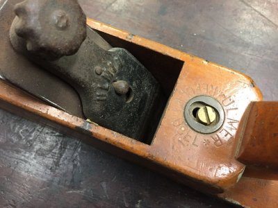

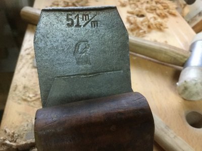

Die rechtse weet ik helaas niet wat voor merk het is, Het plaatje aan de voorkant is er af. er zit een " los " stukje hout in de zool dat kan schuiven en wordt vastgezet met de schroef aan de bovenkant
Toen ik het ding vond dacht ik eerst dat er een nieuw stuk ingezet was. Maar voor een paar euro en een lange beitel en voor de verandering een donkere zool geen houtworm en een apart model ja dat kun je niet laten liggen.
Het zag er niet uit en de bevestiging van de schroef in het verstelbare blokje was dol, met wat epoxy spul dit ding vastgezet. Het schaafijzer kwam aardig uit de azijn en de onderkant in redelijkheid vlakgemaakt.

PS Weet iemand wat dit voor schaaf is?

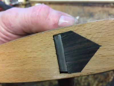

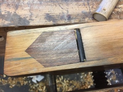

Ik heb er ook zo een maar wel van Ulmia boven op staat ulmer reform hobel.
Het is een fijne schaaf met een verstelbare mond opening en een schaafhoek van 50 graden, gebruik hem vrijwel dagelijks het is mijn werkpaardje!
Jammer dat je het verstelbare stuk hebt vastgezet met epoxy ik zou trachten het weer los te krijgen en op de juiste manier weer te herstellen.

Het blokje niet maar dat ijzeren schroefdraad ding in dat blokje zat los waar de schroef in gaat. Het blokje kan schuiven al zit het wel strak
Het model lijkt wel op die van jou, de mijne heeft niet zo'n mooie knop, het type heet dus een reform schaaf .
Geeft die schaafbeitel nog hints wat dit kan zijn?

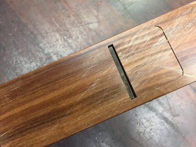

Dit item ging oorspronkelijk over een fijne supergladde zool zie je de streepjes spiegelen op de zool van deze dat bedoel ik:rolleyes:

Ja de zool is super glad het is dan ook pokhout de schaaf is van rond 1895, moet binnenkort de zool weer even vlakken zitten wat storende krassen.
Over jouw schaaf ik denk dat het een spaanse kopie is van deze Ulmia schaaf (zo te zien aan de naam/logo van het schaaf ijzer)
groetnis, Roeland
bij deze schaafzool gebruik ik geen glijmiddel zoals paraffine of wax is niet nodig bij pokhout bij m'n andere schaven gebruik ik paraffine of wax.

Dat klopt Rick, maar deze heeft een verstelbare mond opening dus luistert het niet zo nauw. Bij een blokschaaf die een te grote mond heeft gekregen :) door het veelvuldig vlakken kun je een inzet stuk zetten of een nieuwe zool aanbrengen.
Een nieuwe zool aanbrengen kost aanzienlijk meer tijd dan een inzetstukje plaatsen. Zal kijken of ik vanmiddag een fotootje kan uploaden.

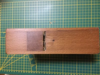

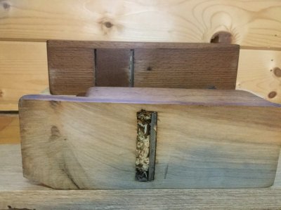

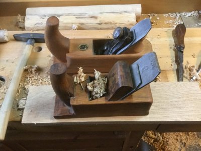

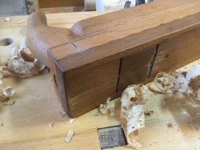

Hier twee schaven een blokschaaf #4 en een klein zoet schaafje #1 (nooitgedagt) met een inleg van respectievelijk che chen en coromandel.
De blokschaaf eerste foto is toe aan een nieuwe zool wat op niet al te lange termijn gebeuren gaat.
Het zoet schaafje heeft nu een opening van minder als een 10de van een mm.
groetnis, Roeland

Weer prachtige foto's.
Nu en dan zie ik wel schaven liggen waar stukken ingezet zijn, meestal markeert er wel meer aan, behalve dat ze versleten zijn zit er vaak een barst in waar de wig erin getikt wordt of bij de pin die de wig vasthoudt.
Als deze van nooitgedagt zijn laat ik die tot nu liggen omdat er al een paar heb.

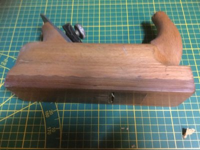

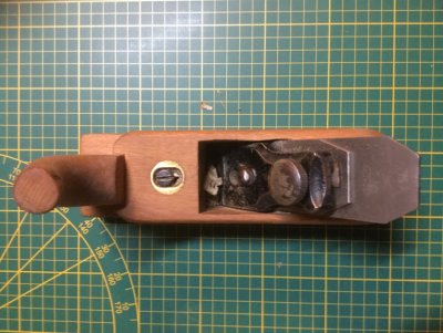

Zelf heb ik nog een apart schaafje liggen dat volgens de verkoper uit Zweden komt, Deze heeft een hele wijde opening en een dunne zool. ER zitten barsten in maar het schaaft nog wel. Het hout is hard lijkt op haagbeuk.
De onderkant heb ik vlak gemaakt en er niet wat op gedaan omdat ik er iets onder wil proberen te lijmen bij voorkeur hout.
Ben erg benieuwd hoe dat gedaan wordt en hoe die opening goed te krijgen.

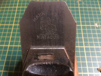

Waarschijnlijk komt het ijzer uit Duitsland Joh Peter Arns, is de fabrikant. je kunt even kijken naar de beitel of er een harder stuk ijzer in is gelamineerd. Dat zegt ook iets over de ouderdom. Soms kun je op de kopse kant van de schaaf een logo vinden.

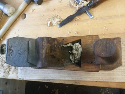

oud versleten schaafje uit Zweden?
Veel duidelijker dan wat op de foto staat kan ik dit niet krijgen. Arns zou kunnen Arn... die laatste letter kon ik niet goed lezen
Op de kopse kant heeft een rond schildje gezeten Het is een vrij dunne beitel.Deze wordt wel vast gehouden door een flink brok ijzer
Een plaatje waar de voorkant op staat en van de onderkant waar te zien is dat de opening versteld kan worden toegevoegd
IMG_0091.jpgIMG_0093.jpg ter vergelijking van de onderkant het " onbekende " schaafje uit Zweden
Deze is in slechte staat,het is het kortste schaafle wat ik heb waar een "handvat" aan de voorkant zit.
Er staat wel een vage afbeelding op het schaafijzer, deze is goed scherp te krijgen.
Nu twijfel ik 1 om deze zo te houden of 2 proberen te repareren of 3 als voorbeeld te nemen om een nieuw schaafje te maken waar deze beitel in kan.
Dit schaafje is vooral korter dan normale schaaf, de beitel staat ook aardig steil.

Die kleine schaaf heeft op een rare plek een noest. Een niet alledaags modelletje en mischien wel erg oud. Ook denk ik dat de combinatie beitel en schaaf wel eens verandert werd. Dus misschien wel Zweeds hout.
Vogel, Gerhard Duisland Wuppertal
Mijn verzameling houten schaafjes groeit nog steeds. :D
Ik ben een leek op dit gebied. Maar dat is wel een mooi logo. Het schaafijzer was erg verroest ter plaatse van het merk. Geweekt in de azijn en schoon geborsteld.
Ben pas een paar jaar op rommelmarkten,kringlopen en soms marktplaats of ebay kleinanzeigen en dergelijke wat oud spul aan het verzamelen
Schaven hamers beitels boren bijlen hakmessen en haalmessen heb ik er al een paar van. Meeste slecht tot matige kwaliteit, soms zit er na het opknappen wel iets moois bij.
Soms aparte dingen waar ik niet van weet waar het voor dient.
Bedankt voor de informatie
O, ja Die matador staat inderdaad bij de logo's van JP Arns.Op de site waar het vogeltje ook op staat
