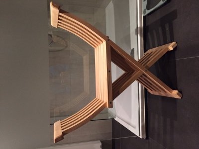

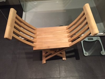

Graag advies hoe dit stoeltje te behandelen, het komt in een natte ruimte komt staan?
Vraag hoe dit Romeins stoeltje te behandelen? in eerste instantie dacht ik zelf Danish olie, maar dan moet je het m.i. regelmatig in de olie blijven zetten, en dat wordt dan weer vergeten of niet gedaan. Met als gevolg dat er na verloop van tijd water spatten opkomen, tot het er niet meer uitziet en dan is meestal de rommelmarkt aan de beurt. Even voor de goede orde, ik heb het stoeltje niet zelf gemaakt, het is van een goede kennis van mij.

Ik ben wel gecharmeerd van matte (niet ultra mat) watergedragen polyerethaan lak. 'Waterdicht', en het valt nauwelijks op.
Die mat vernis van frencken misschien?

Zal de maten doorgeven als ik het stoeltje hier heb, ik meen dat hij uit Portugal komt.
Ik weet niet welk hout het is, moet het stoeltje nog binnen krijgen, en inderdaad beuken en water geeft doffe vlekken? Het stoeltje komt op de badkamer te staan, volgens de eigenaresse van het stoeltje is het er niet vochtig, maar als iemand met natte handen het vast pakt dan is het m.i. al te laat als je het niet behandeld.
