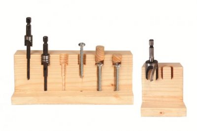

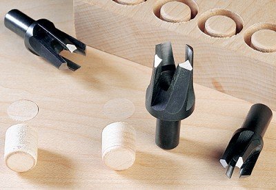

wat je eventueel ook kunt doen is inderdaad eerst een gat boren om de schroef in te verzinken en dan schroeven en na het schroeven een "propje" te maken met een proppenboor en deze kun je er dan in lijmen, je kunt dit doen in hetzelfde hout zodat je het haast niet meer ziet of juist in een ander soort hout om het te accentueren.
https://www.ecotools.nl/proppenboren/
zie foto's
