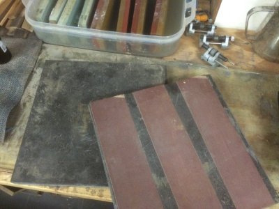

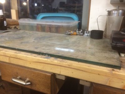

Een glasplaat kan 10mm is zat en hoeft niet gehard te zijn maar je zou ook een natuurstenen tegel (voor buiten) bij de praxis of gamma kunnen halen.
Zijn niet duur en maat is 60 bij 60 cm bovenzijde is gezoet onderzijde gekalibreerd. Ik meen dat ze iets van €16, per tegel kosten.
Heb ik ook gedaan heb de tegel wel in vieren geflext met een diamandschijf.
Gebruik deze vlakplaten in de meubelmakerij maar ook tijdens de cursussen die ik geef.
Hier een fotootje van een glasplaat die ik gebruik. Heb voor de liefhebbers er nog wel een paar liggen gratis op te halen maat 40cm bij 80cm en 1cm dik met geslepen facet kant
Hardsteen vlakplaten gemaakt van een natuurstenen buitentegel 60cm bij 60cm

Nee geen specifieke gewoon de 60 bij 60 hardsteen ongeveer 2 cm dik natuursteen dus je moet wel de gezoete nemen. Zijn de laatste jaren erg populair in de tuin en worden dus veel en redelijk betaalbaar aangeboden bij oa Praxis en Gamma komen denk ik ergens uit Turkije weg.
Volgens mij zijn ze ook wel in de maat 30 bij 30 te krijgen.
Toen ik ze kocht heb ik een liniaal uit een schap gepakt en de tegel op vlakheid gecontroleerd ik heb er een stuk of drie bekeken en waren alle drie vlak (genoeg) om als vlakplaat te gebruiken.
groetnis, Roeland
