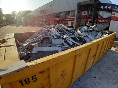

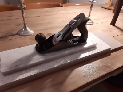

Losstaand van of gepolijst marmer/graniet nou glad genoeg is of niet, ik heb hier in de buurt een bedrijf zitten waar ze keukenbladen etc op maat maken, en die hebben een gigantische container met restjes.
Daar zitten vaak mooie gepolijste stukken tussen. Over de vlakheid kan ik dus niet veel zeggen, maar ik weet wel dat je weer een hoop terugwint omdat deze stukken 0.0 doorbuigen (ze zijn soms wel zo'n 12-20 mm dik)..

Ik zou vooral aanraden te kijken of er in de buurt zo'n bedrijf zit (vast wel). Die hebben altijd bergen afval wat je zo mee mag nemen. Stone Center Delft heet die bij mij.
Ik kan ook wel een keer een stuk opsturen, maar risico op breken bij de post lijkt me wel groot.
