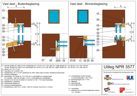

Dan zit je tegen de zwarte kit aan te kijken en moet je schuin omhoog afmessen, in plaats van de schuinte van de glaslat te volgen.
Scheppie
10 dec 2009
2.473
421
Heelsum

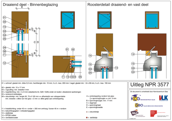

Ik krijg vandaag een sponningfreesje met verwisselbaar lager binnen en ga dan de sponning uitfrezen naar minstens 17mm
Mooie duidelijke tekening (y)
Je ziet dat ze het ook over glaslat schroeven hebben, ik gebruik altijd een van de twee glaslat schroeven zoals hieronder de 2 links.
Iets wat schuin van het glas af er in draaien is het beste, 1 of 2 graden is voldoende.
