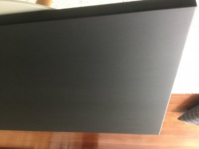

Ik heb pas mijn eiken tafelblad gezwart met oost indische inkt en daarna met Skylt Titanium afgewerkt met een mooi resultaat vind ik zelf. Is dat nog een optie?

Mijn blad is diepzwart en erg mat. Als je wilt kan ik morgen een foto plaatsen. Laat maar weten.

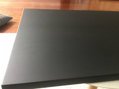

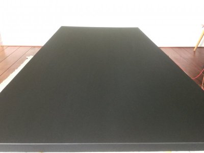

Hoi Guido,
Graag gedaan. Ik had de tip gevonden ergens in een Youtube filmpje en ook eerst geprobeerd op een eiken vloerdeel. Het resultaat sprak mij ook erg aan. En na de Skylt Titanium vond ik het nog mooier en geeft er ook niets meer af.
Voor andere die wellicht meelezen en benieuwd zijn naar het resultaat, hierbij wat foto's. Valt niet mee om een goed resultaat foto van te maken met het licht dat binnenvalt op mijn tafel, maar ok.
Ik heb overigens twee lagen inkt en twee lagen Skylkt gebruikt. De inkt aangebracht met een kwast en de Skylt met een lakroller.
