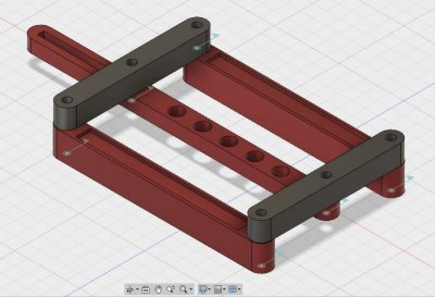

Even out-of-the-box denken. Ik heb laatst iets laten lasersnijden uit een plaat RVS.
Als je met de foto van de Woodpeckers Doweling Jig en/of die van Ali naar een metaalbedrijf gaat waar ze kunnen lasersnijden, kunnen ze deze vast voor je namaken, bijvoorbeeld uit RVS van een cm dik. En dan voor het deel met de gaten bussen maken met allemaal dezelfde buitendiameter maar binnendiameters van exact je boormaten, zodat je er de gewenste bus kunt inzetten?
Want zoals ik het zie, is het niet zo'n heel gecompliceerd ontwerp. Plaatje dat op de kopse kant van het hout rust, 2 geleiders en 2 verbinders met op de juiste plaatsen gaten. En dat kan met lasersnijden tot op de 100ste mm nauwkeurig worden gemaakt...

Fraai, maar werkt volgens mij niet zo snel als die Bosquet liet zien, zeker niet als je met verschillende diktes hout werkt
De boorbussen zijn zeker een handige optie, maar 7 a 8 euro per stuk voor een busje vind ik wel aan de prijs
Ik had ze al gevonden voor ca 3 euro maar die zijn korter...
De boorbussen lijken duur, maar ze zijn gehard en geslepen. In de productiefabrieken worden vele tienduizenden gaten geboord met deze boorbussen, daar zijn ze voor gemaakt. Wellicht voor een houtmal overdreven, maar met drie of vier verschillende maten lijkt mij de prijs nog wel te overzien.
Wat het lasersnijden betreft, lasersnijden is niet zo nauwkeurig hoor. Met kleine gaten altijd brandranden bij de start van een gat. Een gat van 4 mm is veels te klein, of niet rond. Bovendien is er een minimum diameter die bij dikke plaat gesneden kan worden. Bij 10 mm dik rvs krijg je geen mooie ronde gaatjes van 4 mm.

Hoeveel intressen is er naar deze mal?
Ik ben instrumentmaker van beroep.
Ik kan dit makkelijk maken van aluminium met boorbussen er in die je maar wilt.

Er word al aan gewerkt Mostudio
tekening is nog niet geheel af, maar dat duurt niet lang meer, dan gaan we eerst een proefmodel maken

Zelf denk ik dat de boorbussen de grootste kostenpost zullen zijn (afhankelijk hoeveel je er wil hebben)

Maaruh, het is hobby he, dus onkosten staan voorop, ik mail met Ekko al wat heen en weer over de uitvoering, mogelijkheden (en/of uitbreidingen)
Heb zelf al wat puntjes gezien die ik anders wil doen
Ik ga ook even informeren over anodiseren, dat maakt het wel af (vind ik)
