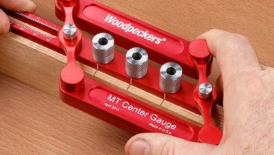

Na lang zoeken eindelijk de oplossing gevonden voor het precies gecentreerd boren van gaten in kops hout. Maar dan erachter komen dat ze niet meer nieuw verkrijgbaar zijn #isnietgrappig.
Wie o wie helpt mij aan een exemplaar van dit merk of aan een vergelijkbare versie van een ander merk ???

Wat ik vergeten was erbij te zetten, is dat ik naast de standaard maten van 6, 8 en 10 mm specifiek op zoek ben naar bussen van 4 mm dikte.
Ik heb de tool van Woodpeckers nog eens goed bekeken. Ik dacht aanvankelijk dat deze ze had in de maten 4, 5, 6, 8 en 10 mm.
Maar bij nader inzien heeft deze niet de gewenste bussen (alleen maar voor boortjes van 1/4" en 3/8", dus daar ga ik het ook niet mee redden).

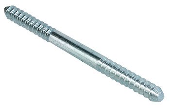

Waarom óók op zoek naar 4 mm dikke bussen ??? Deze heb ik nodig voor het inboren van gaten in kops hout t.b.v. zogenaamde steekverbinders.
Steekverbinder 01.jpg __ Steekverbinder 02.jpg.

Waarom niet zelf maken? ziet er niet zo moeilijk uit.
Bv even zoeken op self centering drill jig of adjustable center finder.
Voor wat betreft het centrerend gedeelte niet, maar voor het exact gecentreerd boren zonder verloop of scheef trekken heb ik wel bussen nodig die wat langer zijn en waar een houtboortje van 4 mm dikte exact in past.

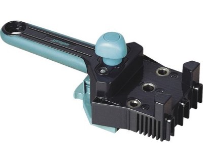

Hallo Ekko,
Is het niet mogelijk om in dat apparaat van Aliexpress of Banggood in een van die gaten een busje te (laten) maken met een 4mm gat?
Mvg, :).

Hallo Ekko,
Mvg, :).
Dat is zeker een optie, maar - zoals al aangegeven - er borrelt nog wat anders hier in de Woodworking kookpan... :confused: :cool:
