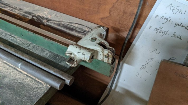

Goedenavond allen,

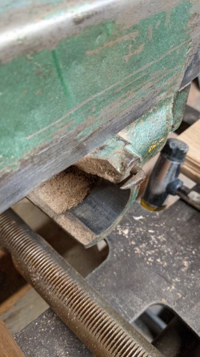

Zoals in een ander topic beschreven ben ik een wadkin BGP zaagtafel aan het opknappen.
De langsgeleider is deels kapot. Nu zoek ik een vervanger. Het gaat alleen om het deel dat om de voorste stang klemt. Volgens mij passen geleiders van andere wadkins (bijvoorbeeld AGS) er ook op.
Mocht iemand er ergens eentje weten dan kom ik graag in contact!
Groet Thomas

Moet even zoeken, heb een ags gesloopt. Ik weet niet wat ik bewaard heb. Welk deel heb je nodig? Alleen het gietijzer?

Beste Chevy66,
Wat een snelle reactie!
Dat zou fantastisch zijn. Inderdaad is alleen het gietijzeren deel een stuk gebroken. Maar alles wat je er nog aan vast heb zitten wil ik wel overnemen hoor! Ik heb het nog niet uit elkaar geprobeerd te halen dus weet niet hoe eenvoudig dat is.

Zie je andere post. Ik heb het gietstuk voor je, maar het is volledig kaal, dus je moet alles overzetten.

Met grote dank aan @chevy66 is mijn langsgeleider weer compleet!
Volgende stap is het inkorten van de stangen. Mijn werkplaatsen is nogal beperkt in grootte en ik wil de zaagtafel niet verder van de muur plaatsen. Als ik de stangen inkort houd ik een capaciteit over van 48cm. Lijkt me voldoende. Voelt wel vervelend maar ik denk dat ze wel weer te lassen zijn als ze toch groter moeten.

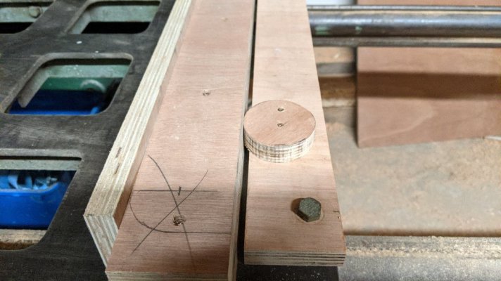

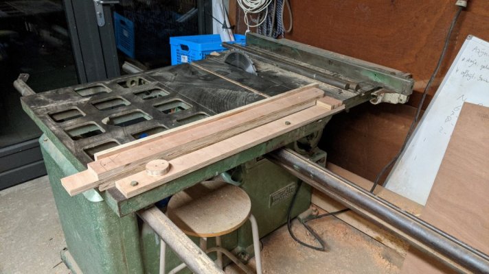

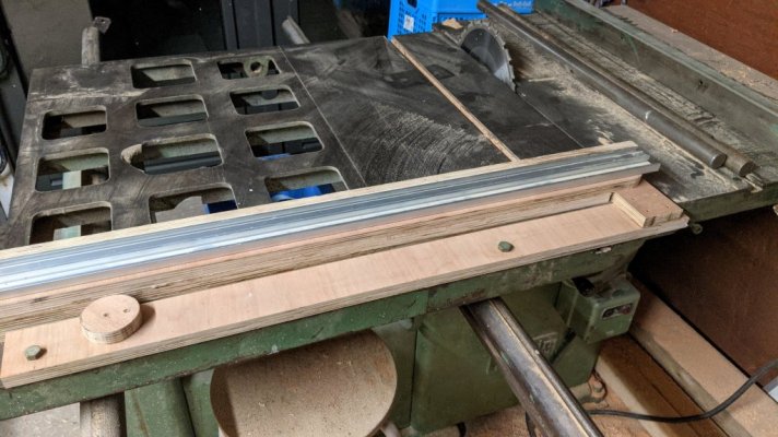

Heb ook een dwarsgeleider gemaakt op de roltafel. Simpel plan. De basis zit vast gebout (handvast) ik bestaande montagepunten.

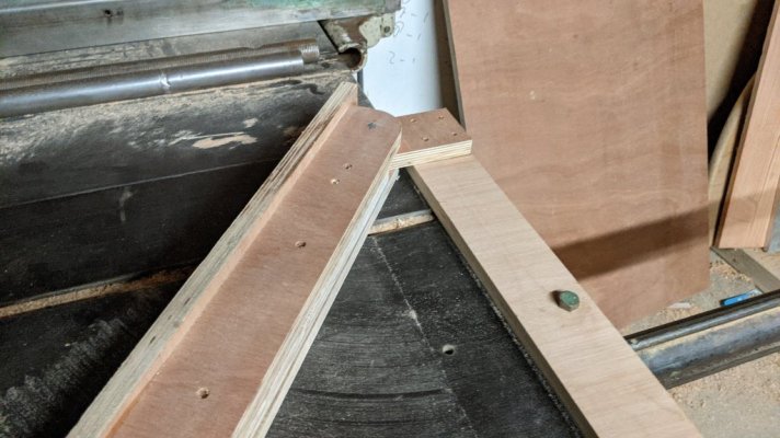

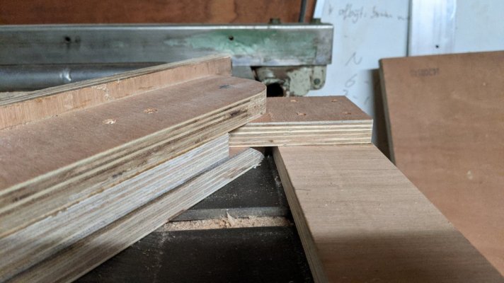

De geleider draait om een stalen as om in verstek te zagen.
Om de haaksheid fijn af te stellen heb ik een schijfje excentrisch gemonteerd.
Bovenop komt nog een t-track om eindstoppen en een maatverdeling op te plaatsen:
Als ie 'af' is zal ik een filmpje maken van hoe ie functioneert.
Gr. Thomas
