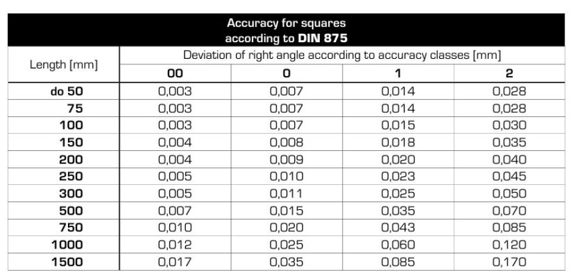

In de regel moet het meetapparaat voor de calibratie 10x nauwkeuriger zijn dan het te kalibreren object. Als je dat volgt, is DIN 875/0nof /00 een logische keuze.
DIN 875/00 mag 4 micron afwijking hebben op 150 mm, bij /1 is dat 18 micron, en bij /2 is dat 35 micron. Die laatste is meer dan genoeg voor houtbewerking, minder dan de helft van een gemiddelde haar (80 micron).
Andersom gerekend: als je 180 micron afwijking toelaat op 150 mm lengte, is een /1 voldoende ter calibratie.
(Bron: THOME Präzision GmbH | DIN 875 - Toleranz der Winkel)
180 micron is 0.18 mm op 15 cm. Als je 4 delen aan elkaar zet kan je een kier krijgen van een kleine 1 mm als daar nog mijn eigen onnauwkeurigheid bijkomt kan dat precies pas zijn, of niet.

Hier de definitie van de 4 nauwkeurigheden van Din 875(screencopy van internet). Iedereen heeft zijn voorkeur, en ook een budget. Een class 00 150x100 kost 60 euro, class 2 12 euro (goedkoopste die ik vond op internet), en voor 18 (class 00) of 10(class 2) euro heb je ook nog een calibration protocol, dan weet je precies wat je hebt, meestal beter als maximale tolerantie.

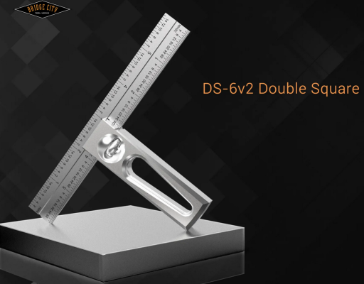

Ik heb thuis al en verstelbare combi haak en hier zou ik graag nog een verstelbare blokhaak bij willen van een kleiner formaat, ongeveer zo'n 100 a 150 mm. Bij de Baptist hebben ze wel zoiets maar dan is het telkens half metrisch half imperiaal. En laat het nou net zijn dat ik dat niet wil.
Heeft iemand misschien nog zo'n dingetje liggen en dat die er vanaf wil, of weten mensen misschien waar ik een volledig metrische variant zou kunnen bestellen (Belgische/Duitse sites zijn ook een optie.) Ik heb al wat gezocht maar heb nog niks kunnen vinden dat niet telkens weer een imperiale kant heeft, terwijl dat juist de combihaak die ik jaren terug uit Amerika heb geïmporteerd wel alleen maar metrisch was. En vervelend genoeg wilt die club niet meer naar Europa versturen nadat er wetgeving is ingevoerd om het makkelijker te maken, maar waardoor het belasting technisch opeens te moeilijk is geworden voor ze.
Qua prijs hoop ik iets te vinden tot zo'n 100 euro, met uitzondering 150. Dus die mooie Bridge Cities zitten iets buiten budget haha.

Ik heb er één van Starret. Metrisch en gekocht bij Baptist. Fijn ding.
