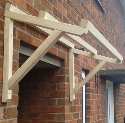

Het hout vind ik erg dun en onbewerkt( strak ) voor ons mogen er meer krulletjes aan .

Nee niet echt houtsnijwerk maar bv. de hoeken mogen iet bewerkt zijn van de balken. En de balk die diagonaal loop hoeft niet recht mag ietwat gebogen zijn.
Ik hoop dat ik ergens een foto kan maken om een duidelijk voorbeeld te geven.

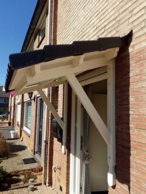

Toen ik nog bij m'n ouders woonde heb ik een luifel gemaakt boven de voordeur met een pannendakje. De draagconstructie heb ik toen uitgevoerd in vuren, iets terugvallend onder het dak en aan de zuidkant van de woning. Deze heeft er een kleine 15 jaar aan gezeten en is vorig jaar verwijderd ivm nieuw gemetselde muur om de woning. Voor zover ik weet was er aan de constructie niks verrot, de boeidelen werden wel wat minder. Er zit mijns inziens een groot verschil tussen vol in het weer (met aan elkaar bevestigde delen waar ook water tussen kan), zoals een balkonhek of sporadisch een keer nat worden en ook weer rap drogen doordat er geen water op blijft staan.
Bij de paaltjesproef wordt onbehandeld hout in contact gebracht met grond, dacht ik. Dat is heel wat anders dan geschilderd aan/onder een luifel, al is het natuurlijk wel een goede test voor vergelijking van de duurzaamheid

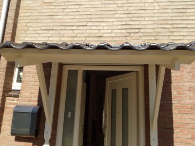

Het is klaarIMG_20190621_102634.jpgIMG_20190621_102625.jpgIMG_20190621_102625.jpg
Ik vind zelf dat het mooi geworden is.
Op naar het volgende project
Bedankt voor jullie hulp!
