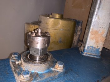

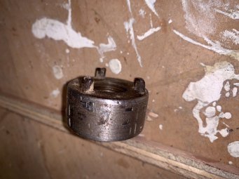

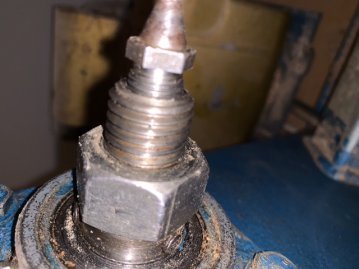

De as van mijn Creusen HDB1000 heeft een buitendraad van M20/2.5 . Ik heb een Duitse leverancier gevonden voor een adapter van M20/2.5 naar 33/3.5, in afwachting van de levering

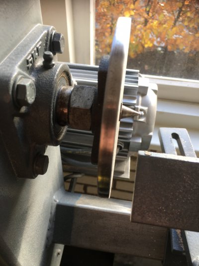

Beste Herman,
Ook ik heb pas een HDB1000 overgenomen. Daarop zit een opspanplaat. Daarachter een grote moer. Die herken ik ook op de foto linksboven van uw bericht. Ik dacht dat ik de moer los moest draaien om de opspanplaat los te krijgen. Deze zit muurvast. Uit de foto's meen ik nu te begrijpen dat de moer op de as blijft zitten als je het meeneemcenter of opspanplaat wilt verwijderen. Klopt dat inderdaad?
Graag zou ik ook vernemen bij welk bedrijf u de adapter besteld hebt. Ik kan deze op internet nergens vinden.
Alvast bedankt. Jan

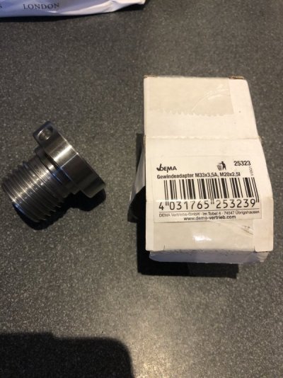

De duitse firma Dema maakt ze. Via leverancier stabilo lukt dat niet want die verkoopt niet aan Nederland. Via website Dema-Handel heb ik er een besteld en na een paar dagen ontvangen.
Echter deze M20x2,5 naar M33 adapter zit te ruim en wiebelt op de draad tot ie tegen de moer komt. Dus ik zal toch ook de 3/4” met 10TPI naar M33 moeten proberen en zag dat je deze bij vanhoutte kan bestellen
