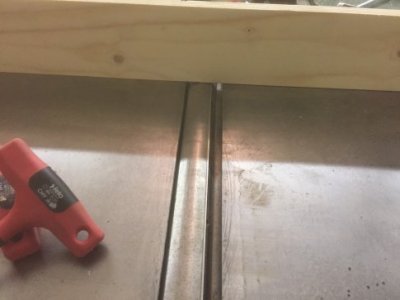

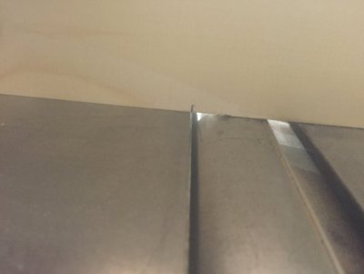

De messen geplaatst en ik hoop goed afgesteld. Het aan en afvoer blad heb ik op gelijke hoogte gezet daar een groot waterpas overheen en de messen zo afgesteld dat ze net het waterpas raken en het waterpas blijft liggen.
Ook een stukje hout erover komt er mooi glad af, het vandikte deel is nog even wachten maar hiervoor zal de riem deze week ook wel binnen komen.

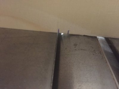

:eek: mijn gedachte gang was beide (aanvoer / afvoer) bladen gelijk zijn gaat er niets af zet je het aanvoer blad 1mm lager dan haalt die er 1mm af en dat heb ik ook gemeten.
Stel ik het blad in op 1mm gaat er 1mm af zet ik hem op 0,5mm dan haalt die dat eraf.

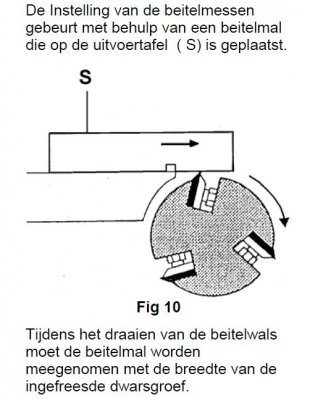

als het zo werkt prima, ik heb het anders geleerd.
nog even wat opgezocht.

Hmm dan is de vraag hoeveel mm moet die dat dan meenemen? Dat zal vast niet gelijk zijn voor alle machines.
maar denk dat ik maar eerst wacht tot de snaar binnen is en kijk hoe die het materiaal eronder door trekt.
zal ook eens gaan zoeken als er nog een handleiding ergens te vinden is op het internet, en ook al gevonden.
PBT
Je neemt iets dat perfect recht is.
Aan het begin van het afvoerblad zet je een streepje
Dan draai je de as in de draairichting, en als de afstelling goed is moet dit +/- 6mm meegenomen worden als de messen de lat aanraken. Dit kun je controleren door nog een streepje te zetten aan het begin van het afvoerblad.
Dit is zoals het mij geleerd is
