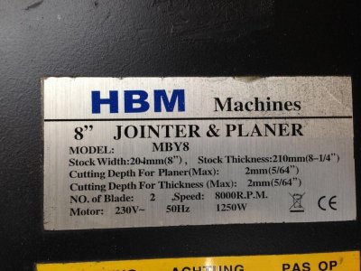

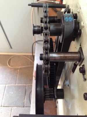

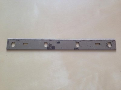

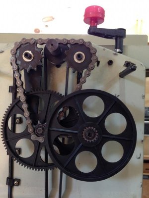

Hierbij de foto's van het mes, type plaatje/sticker en de aandrijving waar de snaar mist.
De snaar is er niet meer het exacte model kan ik dus niet nakijken wel heb ik op youtube een filmpje gezien en als ik het goed zag is het zo'n zelfde snaar als die erop zit alleen korter.

als je op de andere snaar kijkt staat daar een code op die op de foto net niet te zien is, wat is die code?
Voor de messen, de gleuven die daar inzitten vallen die alleen over een paar metalen pennetjes die in de andrukplaat zitten? Ik kon ze bij de 10" eruit trekken dus ik heb een vermoeden dat dat hier kko moet lukken. je zou even de exacte maten kunnen opmeten en even kijken ze hier of hier te krijgen zijn.
Schrijnwerker, nog mooier is als er een codering opstaat, daar kun je ze namelijk op vinden.

De snaar die erop zit vanaf de motor is veel te lang en volgens mij ook iets te breed, we wachten op het verlossende antwoord van schrijnwerker hierover :)
Die 2 rechthoekige gaten vallen de koppen van de inbusbouten in om de hoogte te kunnen stellen lijkt me wel handig om dit te behouden.
Nu in ieder geval al 3 adressen voor messen :)
schrijnwerker
11 aug 2008
570
71
Oostzaan
Breedte 3/4 inch
Dikte 1/4 inch
Lengte ca.49 cm
Lengte is om de buiten diameter gemeten.
Het is een rubber riem zonder wapening.
Er staat helaas geen code o.i.d. op.
schrijnwerker
11 aug 2008
570
71
Oostzaan
Het is gewoon een platte snaar zonder groeven of tanden.
En de snaar is een beetje eleastisch.
Ik zie dat ik een foutje gemaakt heb.
Het moet 3/8 en 1/8 zijn.
Oftewel 9,6 en 3,2 mm.

Voor de messen ben ik weer verder, de messen van een PT85 zijn qua maat het exact zelfde kwam ik achter na een zoekopdracht op google, daar kwam ik een plaatje tegen met maten en die heb ik vergeleken.
Via eBay zijn die messen te koop voor een kleine 28 euro incl. de verzending, dus die laat ik denk ik maar overkomen. Bij de genoemde messen bedrijven ben ik waarschijnlijk meer kwijt misschien dat de kwaliteit ook wel beter is maar voor de zachte houtsoorten is dit denk ik goed genoeg.
Als ik de PT85 via een plaatje op google bekijk is die aan de binnenkant (aandrijving) ook het zelfde alleen daar kan ik geen maten van vinden helaas maar de riem voor de PT85 heeft de maat 10mm breed en 2,7mm dik op eBay (35 euro) en is gewoon glad bij Baptist (53 euro) is die 12 mm breed en 467mm lang buitenzijde en heeft in de lengte ribbels net als de aandrijf vanaf de motor.

je zou eens kunnen zoeken op de volgende codes: POLY-V BELT PJ 483/190J 4 of 5 ribs (elke rib is 2,34mm) dit soort riemen wordt ook op de andere modellen gebruikt, maar dan langer, ik heb er pas 2 op aliexpress besteld voor 13,5 dollar.
