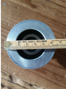

Als je de maten van de looprol post, zoekt het makkelijker, dan met foto's van de machine.

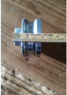

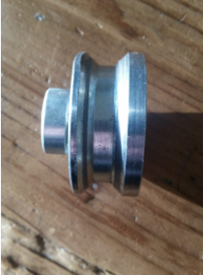

Het gene wat kapot is is eigenlijk alleen het wiel om het lager heen, dus die ga ik bestellen.
Hier nog wat foto's van de rol met lager. Er zitten beschadigingen op de buitenkant van de rol waardoor de rolgeleider telkens om de 20cm naar beneden '''stoot'' . (de roltafel rolt daardoor niet soepel en egaal)

Als ik zo de constructie bekijk, lijkt het niet gemaakt om het lager los te kunnen vervangen. Die bus die uitsteekt, is dat een losse bus?

@chevy66 het lager is inderdaad niet makkelijk uit de rol te krijgen....
Ik bestel daarom wel een looprol met lager.
is nummer 315 dan de juiste? heb er maar eentje nodig namelijk.
327 is enkel het wiel lijkt mij. Het verschil in prijs is ook groot.
ben benieuwd hoe u dit ziet.

Ik heb niet genoeg informatie om er wat zinnigs over te kunnen zeggen. Goede foto's met alle maten kunnen helpen. er is een goede kans dat dit een in de handel verkrijgbaar loopwiel is, maar zonder gegevens kan ik weinig voor je opzoeken.
