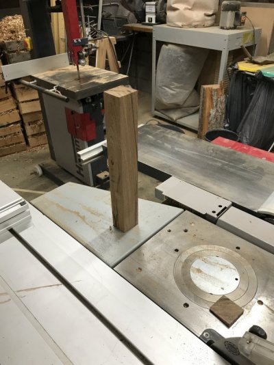

Gaat dit over een spilfrees (zonder andere functies) of een gecombineerde machine?
Bij een spilfrees (zonder andere functies) kan de aandrijver toch gewoon blijven staan als je hem niet gebruikt. Hij gaat toch nooit in de weg zitten. Bij een gecombineerde machine (zaag/frees of zaag/frees/schaaf) moet de aandrijver uiteraard weg als je hem niet gebruikt.
rik
8 nov 2010
832
164
Misschien begrijp ik bovenstaande advies niet helemaal goed. Zit het aanvoer apparaat niet in de weg als je frezen wil wisselen dan?
4.822
1.207
Je hebt het eigenlijke aanvoerapparaat (met de wielen) en de draagarm die op de machine zit. Het aanvoerapparaat kan je wegzwaaien achter de machine als je het niet nodig hebt. Maar bij een combinatie machine moet de draagarm ook weg want die zit vlak achter de zaag. image.jpg
het balkje is de draagarm. Bij Felder is er een plateau waar nu de grijze tafelverlenging zit. Dat plateau kan naar beneden klappen. Ik heb zelf een support gemaakt die ik op de plaats van de tafelverlenging zet. De draagarm zit op dat support vastgeschroefd. Moet ik wel telkens in zijn geheel demonteren, maar zo vaak gebruik ik de aandrijver niet.
