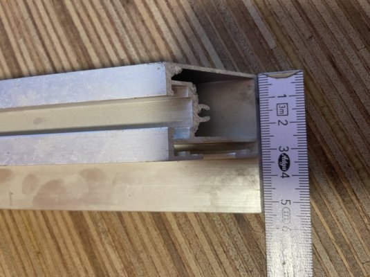

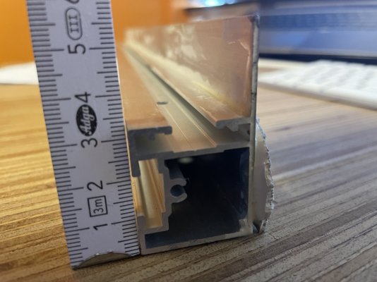

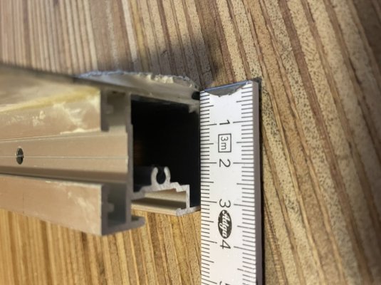

Wie kan me helpen aan het adres voor bijgevoegde aluminium (greep)lijst die tussen het corpus en het werkblad zit?

Ik had dezelfde gedachte als jij. Zulke hoekige greeplijsten ken ik niet. En met deze vorm van de doorsnede van het profiel ziet het er meer uit als een constructiedeel.

Ik vermoed dat het hier niet om een greeplijst gaat die op een ladefront geplaatst dient te worden, maar om een profiel dat onder een aanrechtblad geplaatst wordt om het blad goed te ondersteunen. Klopt dat?

😉 zo kan je het inderdaad omdraaien. En dan is de verlengde platte strook de greeplijst.

Ja dat moet wel inderdaad. Gebeurt vaker bij strakke keukens. "greeploos" doordat er ruimte achter het front is om 'm open te trekken. Referentie Kvik Tinta keuken die ik meermaals geplaatst heb:

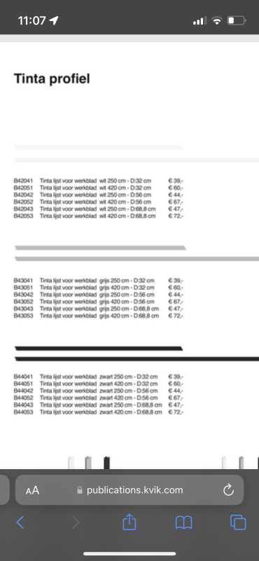

En weet je waar ik dat kvik-profiel kan kopen? Hafele en greeplijst.nl hebben het niet.

Kvik is een deense keukenproducent met vele filialen in NL. Ze hebben een IKEA-achtige open prijslijst & onderdelen-lijsten, kortom je kan direct bij hen terecht.
Google op kvik catalogus en dan pagina's van keukenmodel Tinta
