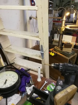

Ik heb in mijn werkplaatsje een molenaarstrap naar de vliering staan. Neemt weinig ruimte in, maar wat mij betreft nog teveel. Dus ik wil er een vouwtrap van maken. Goed gelukt, trap doormidden gezaagd, scharnieren aangebracht. Vlizotrap was het idee, maar om het budget wat te sparen
Maar, het ding is best zwaar. Voor mij iets minder een probleem, maar als mijn lief "ff" de vliering op moet, wordt het al lastiger.
Nu mijn vraag: kan ik ongestraft er wat gewicht afhalen door bijvoorbeeld met een grote forstnerboor er een stuk of wat gaten in boor. (in de bomen) of de bomen wat versmallen tussen de treden? De bomen zijn 31 mm dik, dus ik zou zeggen dat ik het voor de sterkte niet hoef te laten, maar ik hoor graag andere uiteenzettingen.

Zo te zien heb je al een trap met smalle treden, die kun je alleen maar achterwaarts naar beneden betreden. De trap die toxic laat zien en de molenaarstrap die ik eens maakte zijn bedoeld om ook voorwaarts naar beneden te kunnen gaan. Ik denk dat je de bomen best wat kunt uitboren, ik zit eerder te denken aan het maken van wat langwerpige uitsparingen min of meer ovale gaten waarbij je minstens drie cm laat staan langs de zijkanten en onder de treden. Is meer gezond verstand dan berekend:rolleyes:

Dat kan natuurlijk ook. Dat lijkt mij dan ook meer dan voldoende sterkte overhouden idd. Ga er vanavond gelijk mee aan de slag!

Kan je de trap niet balanceren? Zoals je ook doet met een luik. De foto is te beperkt om met een concreet advies te komen. En vlizotrappen zijn waardeloos als je ze regelmatig wil gaan gebruiken. Ik heb al bij diverse mensen stukken van de treden afgebroken. Ik vindt ze te zwak uitgevoerd.

Ik heb echt geen idee hoe dat te doen,dat balanceren dan zou ik daar 's in moeten duiken. De trap wordt overigens zeer weinig gebruikt, maar ik ben het wel eens met de kwaliteit ja, dit is wel echt een stevig ding.

Ook in mn handen gehad, maar dat gaat het hele budget idee wel een beetje voorbij. Ben net bezig geweest met gaten boren, maar dat duurt echt eeuwen uit de hand. Om maar niet te zwijgen van de aanslag op mij en mn spullen.. Morgen ff een decoupeerzaag bij mn broertje halen. Dat zal wat beter gaan.. Ga hey eerst mey de sleuven proberen

Ik heb nog eens nagedacht over gasveren, maar dat gaat alleen maar werken als ze ingedrukt worden als de trap naar beneden gaat. Aan de achterkant staat de trap in het luchtledige muv de bovenkant, dus ik zie niet zo goed hoe dat zou kunnen werken. Dan zouden gewone veren wel kunnen werken
