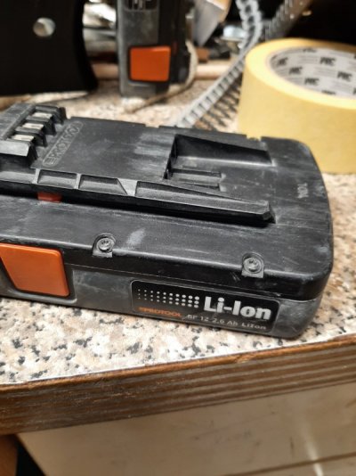

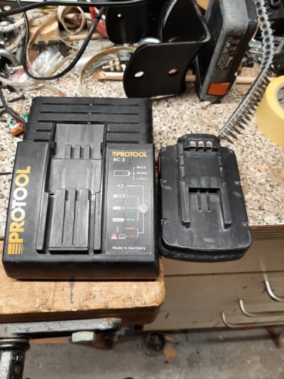

Ik dacht een leuke koop gedaan te hebben maar schijnbaar worden de accu's niet opgeladen :( heeft er iemand in een hoekje nog voor een leuke prijs ter overname een 12v acculader voor een protool schroefautomaat?

Deze accu’skan je met elke Festool lader die geschikt is voor Li-ionaccu’s opladen. Ze staan regelmatig op MP.

Maar die hebben vaker 18V enzo.. deze oude zijn maar 12. Dat werkt toch niet?
Als er iemand in de buurt van Leiden met zo'n lader is hou ik me aanbevolen om de accu's te testen voordat ik een lader aanschaf. Want bedoeling is de schroefautomaat na de klus te verkopen.

Ja hoor. Op de onderzijde van de TLC 3 lader staat: Output: 10,8-18 V.
ik laad 12, 15 en 18V accu's op deze lader.

Let op dat het wel de lader is, de accu's van Protool zijn niet top. Bij mijn bandschroever is er ook al 1 ter ziele.

Dat ga ik inderdaad controleren, moet alleen nog even afspraak maken en dan naar mede woodworker :) om accu's en lader te controleren. Kan inderdaad ook zijn dat de accu's gewoon op hun einde zitten.
