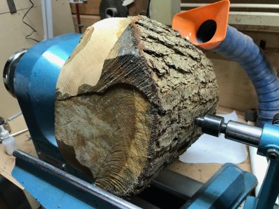

Afgelopen week vond ik dit stuk eiken in het bos.

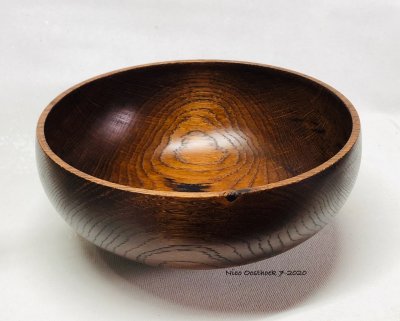

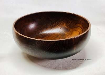

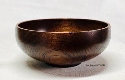

Direct op de draaibank gezet en gedraaid. De scheuren zijn gevuld met fijn gemalen koffie en CA lijm, en om dit te verbergen gebeitst met eiken antiek beits van de firma v/d Pigge uit Haarlem.(dit zijn korrels die je aanlengt met heet water en ammoniak) De beits is al meer dan 20 jaar oud en nog steeds goed.
Afmeting ø21,5cm hoog 8cm en wanddikte 4mm.
Afgewerkt met finishing oil en Aussie oil.

Weer een mooie Nico. Ik heb ook Aussie-oil en ben er meer tevreden over dan Shellawax. Maar wat is bij jou finishing oil?
Pieter google Chestnut finishing oil. Het is ook Danish oil, maar ik vind het fijner en mooier.
(Op advies van Jimmy Clewes die ik bij Vanhoutte ontmoette.)
Ik gebruik het al 15 jaar en kom er steeds op terug als ik wat anders had.
Maar dit is mijn mening hier over.
