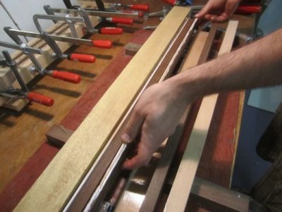

Vorige week zaterdag ben ik begonnen met de productie van een serie gevlochten snijplanken. Grotendeels allemaal restanten, heb maar een paar "nieuwe"balken hoeven te gebruiken. Ook hier weer gestart met de schets en aan de hand hiervan bepaald hoeveel hout ik nodig had.
Latten 18mm en latten 4 mm had ik nodig in grote aantallen. de vandiktebank heeft overuren gedraaid !!! Dit moet je echt niet met de hand willen doen.

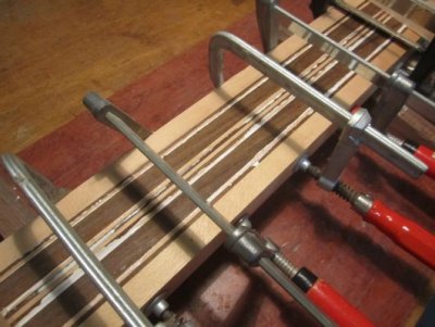

Vandaag ben ik begonnen met het verlijmen van alle onderdelen. Dit heb ik samen met een goede vriend gedaan. Voor het eerst gewerkt met een lijmroller....dat werkt hardstikke mooi, ga dus op zoek naar zo'n roller voor mijn eigen verzameling....
Hopelijk vind ik de komende dagen ergens nog wat ruimte om de verlijmde delen te vlakken en te schaven naar de gewenste maat. Dan kan ik beginnen met zagen en dan mogen alle 400 blokjes samen 5 snijplanken worden......

De verlijmde delen zijn gevlakt en geschaafd. Op dit moment moet je perfect vierkante balkjes hebben, elke mm die je ernaast zit ga je straks terug zien tijdens het verlijmen.
Het zagen van de blokjes is simpel werk.....echter zijn het wel bijna 400 blokjes....hahaha...

Het zagen van de blokjes was niet erg veel werk. LangLeve mijn Festool zaagtafeltje !! Die geleidetafel vliegt er over !! Volgens mij was ik binnen 1 uur zeker klaar en heb ik ook nog een kopje thee gedronken. De blokjes moesten nog even geschuurd worden, dit heb ik lekker in de tuin gedaan...
Vandaag gaan we plakken,plakken en nog meer plakken..

Wow.....dat waren 4 tubes lijm !!! Lang Leve de Action !!
Zal morgen eens wat foto's plaatsen. De panelen zijn nu volledig verlijmd....binnenkort dus schuren !!

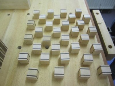

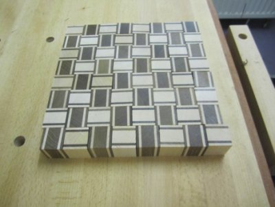

Blijkbaar heb ik nog geen foto's gemaakt van het resultaat tot op heden....Zal ik vanmiddag eens gaan doen.
Hier 2 foto's van het samenstellen van de snijplanken uit de 2 soorten blokjes

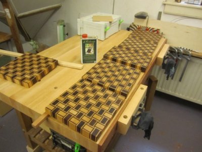

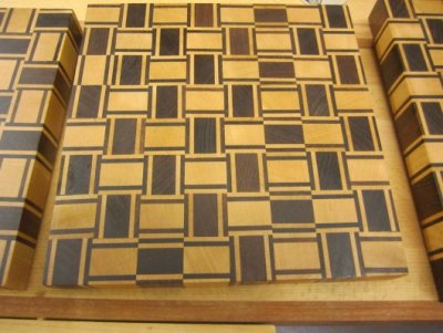

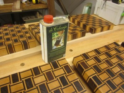

Vandaag nog eventjes bezig geweest met het schuren van de snijplanken. Helaas zaten er wat kleine kiertjes in. Heeft te maken met het schaven op 2 verschillende machines. Ik heb een fijn papje gemaakt van wenge-schuurstof en cellulose-prut. Naadjes dichtgesmeerd en je ziet er "niets" meer van. Net alles geschuurd tot korrel 320 en even afgenomen met wat wasbenzine. Straks waarschijnlijk nog even een laagje olie aanbrengen....nee....heb me bedacht....Doe ik morgen wel

Beetje sluitreclame voor onze Ron Van Zaltbommel....machtig mooi spul heeft hij laten maken. Het ruikt helaas niet erg prettig maar het werkt super!!
Er zijn nu dus 6 snijplanken klaar en gereed voor de verkoop. Prijs : 50 euro per stuk. Van deze 50 euro gaat alles naar een goed doel zoals KIKA of Warchild.
