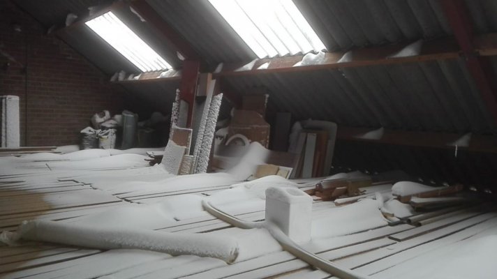

Stuifsneeuw is ook bij mij overal doorheen gekomen. Grootste probleem: dit is de zolder boven mijn werkplaats! Dus twee hele dagen bezig geweest met sneeuwruimen. Tot dan niet stoken in de werkplaats. Wat halen we toch een werk op onze nek, met dat houtbewerken! Enfin, het is gelukt.

Ik heb ook zo'n dak op de schuur en dus vergelijkbare resultaten. Wel ietsie minder gelukkig. Ik heb alles wat hoog was weg geblazen met de compressor. Dat ging mooi met die droge sneeuw. Had ook nog wat spullen onder het afdak gezet. Dat had ik beter niet kunnen doen. Alles begraven onder de sneeuw en dat ging er minder makkelijk af.
