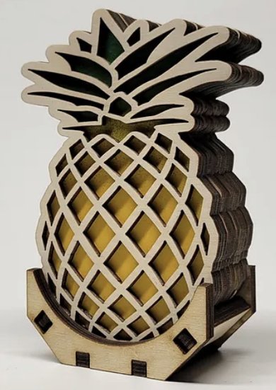

Voor een cadeautje wil ik een aantal onderzetters maken, zoals in dit voorbeeld:
In het voorbeeld zijn ze gesneden met een laser, die heb ik niet… ik ga het met mijn CNC doen.
hier heb ik 6mm Berkenmultiplex voor die ik in 2 delen wil frezen…ik noem het even de achterkant en de voorkant, waarbij de voorkant het middelste deel uitgefreesd wordt.
Als ik de achterkant nu in de 2 kleuren (geel en groen) spuit ben ik bang dat ik ze niet op elkaar kan lijmen, of kan dit wel? En met wat voor lijm?
Mocht het niet kunnen heb ik bedacht om de voorkant, voor het frezen te maskeren met Oramask 813 zodat ik de voor- en achterkant eerst kan lijmen en daarna kan spuiten.
Mijn voorkeur gaat uit naar de eerste methode, mits dat mogelijk is.
Bedankt alvast voor de suggesties!

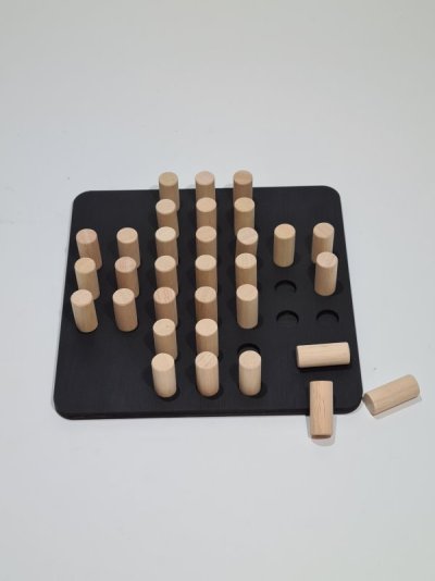

Hier een voorbeeld van een spel welke wij maken. Het zijn 2 plaatjes op elkaar geplakt de onderste is dus eerst gebeitst hierdoor zijn de gaten voor de pinnen ook zwart. In het begin deden wij eerst plakken en dan zwart maken maar dat was erg lastig. De beits is van Woca

Dat ziet er netjes uit! Heb je dan van de onderste plaat alleen de cirkels gebeitst of heel de plaat?
