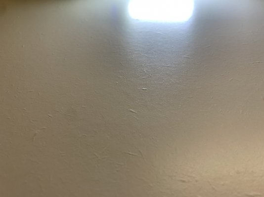

Geschilderd MDF niet strak

Herkenbaar probleem. Ik ervaar hetzelfde. Dit is de primer van de Action. Het MDF was echt glad toen ik begon. De (watergedragen) primer is met een spuit aangebracht. Ik heb het idee dat de vezels die je er nu duidelijk bovenop ziet liggen heftig reageren met het water in de verf. Misschien toch eens nadenken over een speciale MDF sealer, of misschien meerdere lagen grondverf. Dat laatste zal ik nu eens proberen, aangezien toch alles open ligt nu.
Musicus
4 sep 2019
1.449
1.229
Ulvenhout
Balen. Ziet er inderdaad precies hetzelfde uit als bij mij. Met meerdere lagen lak en telkens schuren tussendoor is het bij mij wel goed gekomen.
Raar dat je ook met de primer van de Action dit resultaat hebt gekregen. Die zou het juist wel goed moeten doen.....

Wat me dan wel weer bezig houdt is: Wordt dit probleem uitsluitend veroorzaakt door het gebruik van het vocht in de watergedragen verf en heb je dit probleem niet als je een alkyd verf gebruikt?

het probleem wordt veroorzaakt door het opzwellen van vezels als ze nat worden
met maakt daarbij niets uit of dit met verf op basis van water of terpentine of lijnolie is.
het opzwellen van vezels is iets dat bij hout hoort ook massief en multiplex worden ruwer door de eerste verflaag
het is een goede gewoonte je hout tijdens het gladschuren aan het einde even met een vochtige doek te vegen en dan nog even te schuren dat lost dit probleem al voor een groot deel op
