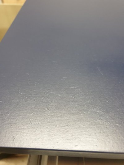

Ik ben bezig met een kast in MDF die ik aan het lakken ben. Nu valt me op dat zelfs na herhaaldelijk schuren geen strakke aflak krijg. Na droging zie je dat er bepaalde vezels van de MDF meer omhoog staan dan andere. En ondanks 3 lagen en schuurgangen blijft dit komen. Even de gebruikte materialen:
MDF is V313 watervast. Grondlak en aflak zijn beide van Wijzonol op waterbasis. Nieuwe blikken. Hier een foto van het resultaat:
Het rare is dat ik een paar weken eerder een paar lades heb gemaakt van hetzelfde materiaal (zelfde plaat zelfs) en deze lades zijn wel redelijk strak gelakt. Terwijl dit met lang niet zo'n goede kwaliteit verf is gedaan. Grondverf van de Action en aflak van Flexa Pure, een pot die al zeker 5 jaar oud is en waar nog een bodempje inzat....
Weet iemand hoe dit zit en vooral, wat moet ik nu doen om van die vezels af te komen? Gewoon meer schuren en meer lagen aanbrengen? Of zit het in de reactie tussen verf en MDF?

het ziet er uit of je door de toplaag heen hebt geschuurd voordat je ging schilderen.
laat het nog een paar dagen drogen en dan met korrel 180 gladschuren.
afnemen met verdunde universol een laag verf aanbrengen
alleen even de eventuele pitjes er uit met korrel 180 (uit de hand nu geen machine meer)
afnemen met universol en de laaste laag aanbrengen

Dank voor je reactie. Al betwijfel ik dat ik teveel geschuurd heb. 1 snelle ronde met een excentrische schuurmachine over de vlakke delen voordat ging gronden. De kopse kanten met de hand, beide korrel 180. Daarmee lijkt het me sterk dat ik een hele toplaag verwijderd heb.
De lades heb ik namelijk op dezelfde manier behandeld....
Ik laat het voorlopig drogen en goed uitharden. Dat gaat in deze tijd erg langzaam.

Ik heb inmiddels contact gehad met Wijzonol. Na het zien van de foto's hebben ze me gebeld, wat ik op zich al een erg goede service vind.
Verklaring voor het feit dat de lade wel goed is gelukt ligt volgens hen aan het feit dat de grondlak van de Action veel vaste stoffen bevat en daardoor een dikkere laag op de MDF legt. De grondverf van Wijzonol heeft minder vaste stoffen, maar zou daarentegen beter hechten. Ook werd er gezegd dat de aflak van Flexa lijkt op een krijtverf en daardoor een dikkere laag geeft wat de oneffenheden maskeert.
Met een nieuwe schuurronde en een volgende laklaag denkt hij dat ook dit glad te krijgen is. Dus meer laagdikte aanbrengen en de oneffenheden gladschuren. Eigenlijk dus wat ik al van plan was.
Wel grappig om te horen dat Wijzonol zelf zegt dat de lak van Action hiervoor beter geschikt is. Voor €4 per blik weet ik wel wat voor een grondverf ik de volgende keer haal!
